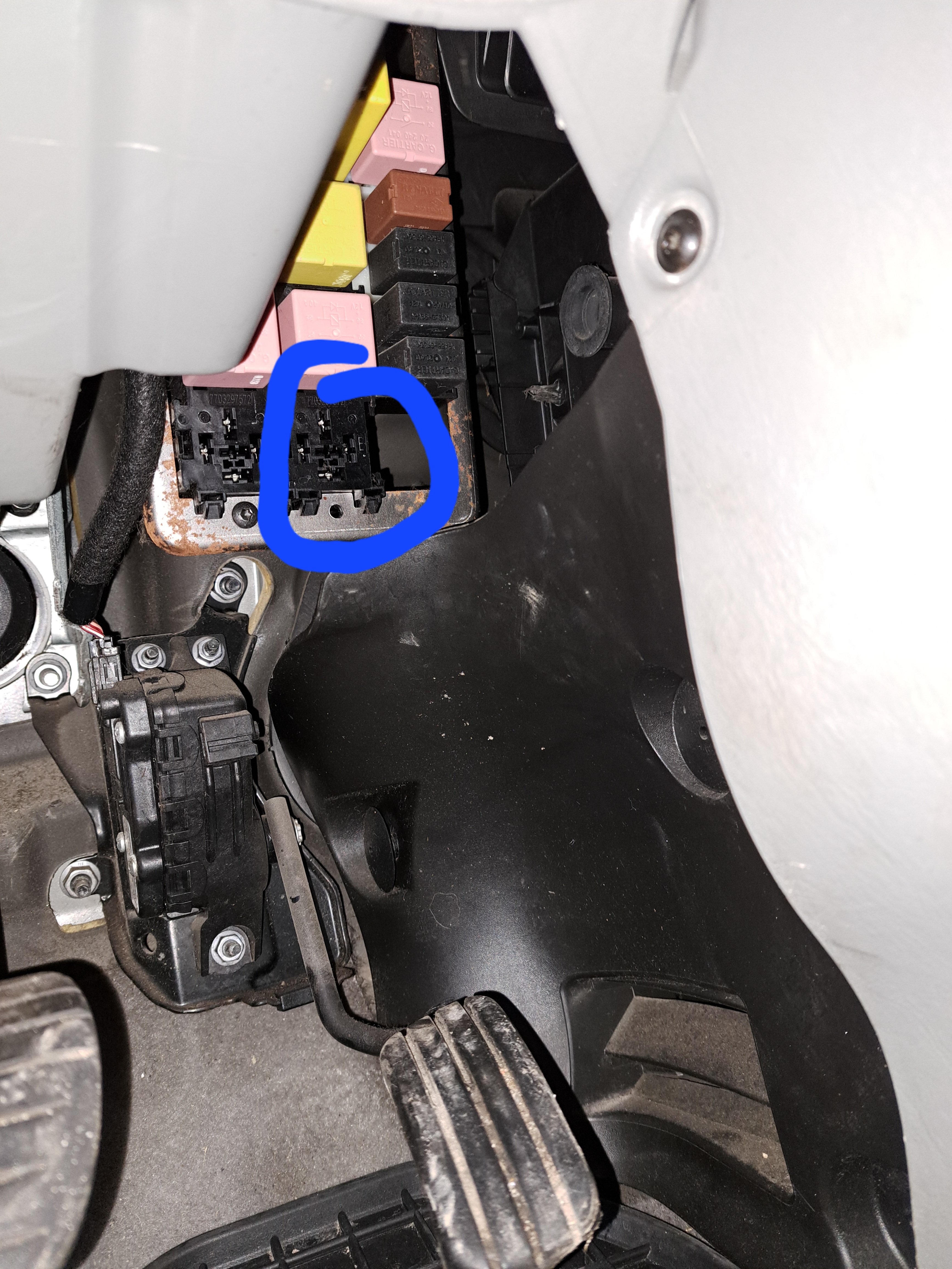

Bezpiecznik od tylnego gniazda to pierwszy rząd od lewej i czwarty od góry. Tam miałem napiecie ok 2v ,musiało się pojawiać przez zakłocenia,indukcyjność. Główny problem to po prostu brak przekaźnika. Zdjecie w załączniku. Po uzupełnieniu przekaźnika,w gnieździe pojawiło się 12v
