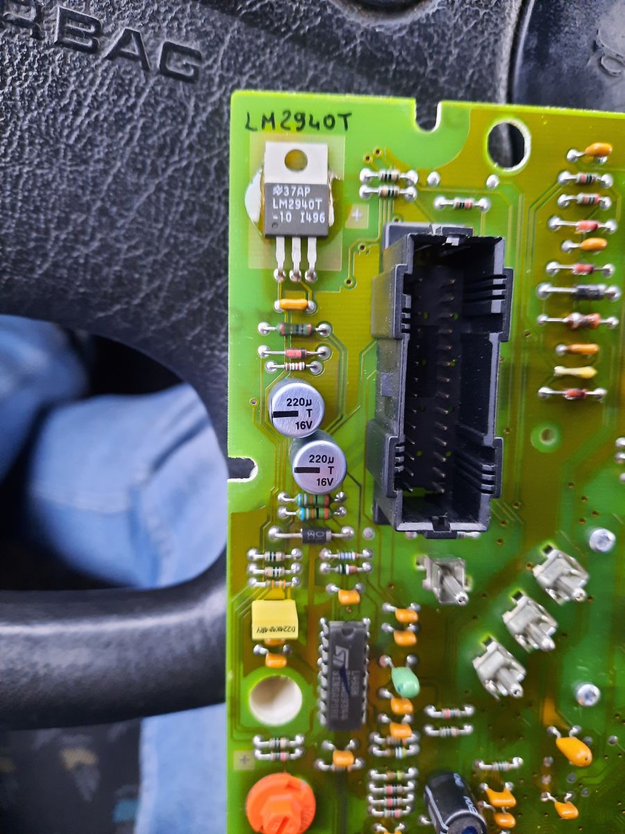

    Witam. Problem pojawił się podczas jazdy. W pewnym momencie zniknęły wskazania wyświetlaczy na liczniku, tj przebieg kilometrów i zegar. W tym samym momencie padły wskazówki od prędkościomierza i obrotów silnika. Wskazówka poziomu paliwa i temperatury cieczy chłodzącej działają prawidłowo.
    Licznik VDO, pacjent golf 3 1.9 TD AAZ z roku 1994, więc staruszek.
    Sprawdzałem bezpieczniki i wszystko OK. Na drugi dzień wskazania pojawiły się, wskazówki prędkościomierza i obrotów również działały, pojechałem w krótką trasę i znowu padło. Rozebrałem licznik, nie znalazłem zimnych lutów. Pytanie do bardziej zorientowanych, czy jest to wina wiązki kabli, która wpada do licznika, a jeżeli tak, to gdzie szukać drugiego końca tej wiązki ? Czy to może coś z pamięcią w wyświetlaczach ? Nie chcę wymieniać licznika, ponieważ mam już najechane ponad 215tys km, biorąc pod uwagę, że to już drugi obieg 300tysięcy km, tak więc maszyna ma przejechane 515tysięcy
    Proszę nie sugerować się ciemnym wyświetlaczem na zdjęciu, uszkodziłem diodę podczas rozbierania tego wszystkiego...

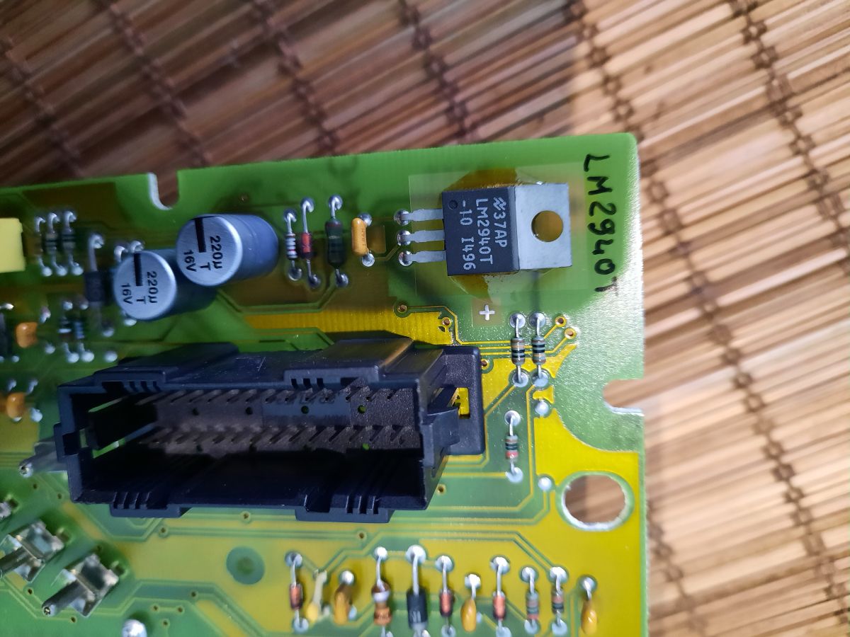

  • #10 19843942
    xlsss
    Ok sprawdziłem staly plus z akumulatora na wtyczce, czyli pin 11 i masa pin nr 5. Pokazuje 12v. Teoretycznie wiązka kabla jest w porządku. Teraz zostaje do sprawdzenia stabilizator napiecia. W jaki sposób mogę go sprawdzić multimetrem?
    Znalazłem stabilizator, ale ma inne oznaczenia. Co ciekawe, ktoś napisał na płytce jego symbol, więc prawdopodobnie był wymieniany. VW Golf 3 1.9 TD AAZ kat. 1994 - Brak wskazań na wyświetlaczach licznika VDO
  • #11 19844041
    nikusert
    Poziom 41  
    Witam .
    Spawdź napięcie ;
    -środkowy i lewy pin
    -środkowy i prawy pin
  • #12 19844121
    xlsss
    Licznik miałem godzinę w domu. Poszedlem do samochodu i podpiąłem w celu pomiaru i nagle wskazania pojawiły się na wyświetlaczach. Zrobiłem pomiar tak czy inaczej i napiecie przy wlaczonej stacyjce wynosi na jednym pinie 10,03 a w drugiej konfiguracji 11,7. Gdy wyłączę stacyjkę nie ma napiecia na żadnym pinie, czy tak ma być?
    Chyba będę musiał poczekać aż znów wskazania znikną i powtórzyć pomiar, aby definitywnie stwierdzić winę stabilizatora.
  • #13 19844221
    nikusert
    Poziom 41  
    Napięcie jest prawidłowe.
    Stabilizator ma podawać około 10V.Zostaw włączone na dłużej.

  • #14 19844250
    xlsss
    Zależy z której strony się patrzy :) od strony lutów (front licznika) to górny ma 11,7 a dolny 10,03, a środkowy to masa
  • #15 19844260
    nikusert
    Poziom 41  
    Tak jak widać na zdjęciu,lewy skrajny 11.V , czy prawy.
    Lub zaznacz na zdjęciu.
  • #16 19844286
    xlsss
    Podpiąłem jeszcze raz. Włączyłem stacyjkę, wyswietlacze już nie pokazują wskazan kilometrów i zegarka, napiecie na lewym pinie 11,7 na prawym 10,03. Czyli wychodzi na to, że to nie wina stabilizatora. Niechcący zwarlem styki i prawdopodobnie go spaliłem :( wskaźnik paliwa spadł do zera. Ehhh
    Z tego zdjęcia to lewy skrajny 11,7v VW Golf 3 1.9 TD AAZ kat. 1994 - Brak wskazań na wyświetlaczach licznika VDO
    Podpiąłem jeszcze raz, wskazania się pojawiły ale nie swieca kontrolki od grzania swiec, oleju, nie mruga serwis in 02.
  • #17 19844344
    nikusert
    Poziom 41  
    Sprawdź czy jest na nim napięcie 10V .
    Wskaźniki były prawdopodobnie zasilane tym napięciem.
    Tak przynajmniej miał Golf 2.Sprawdź czy nie spaliło jakiegoś bezpiecznika.
