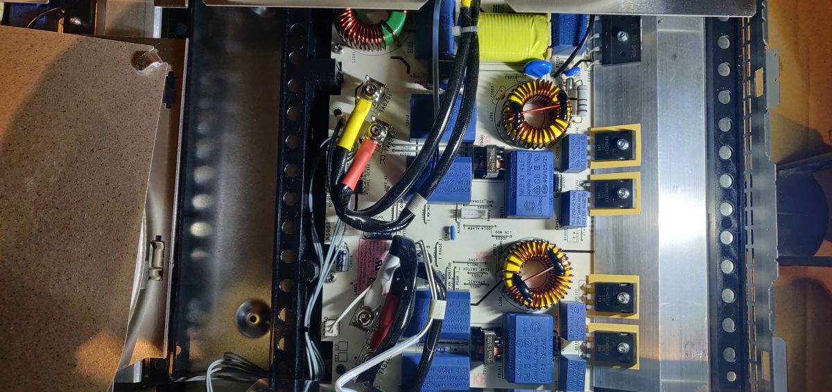

    Dobra panowie, chyba zawaliliśmy sprawę po całości, podłączyliśmy płytę indukcyjną, nie dość , że wywaliło korki to jeszcze w płycie coś ewidentnie strzeliło. Rozebraliśmy płytę, ale nie widzimy oznak spalenia czegokolwiek. Myślicie, że co mogło pójść w takim przypadku? Albo co najczęściej się psuje :/

    Nie dobra tylko daj foto zasilacza.

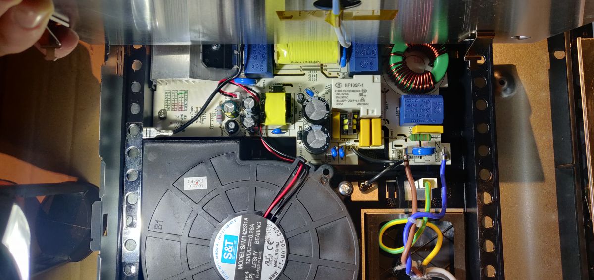

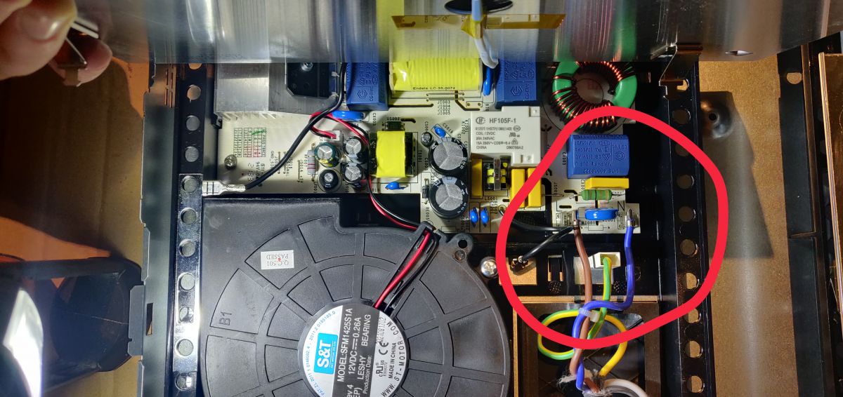

    Ciastko0
    @dzg4 - Tam w ogóle jest jakiś zasilacz? Jak miałem przez chwilę tę płytę rozebraną to kable główne wchodzą w to miejsce nie idą przez żaden zasilacz, chyba, że to działa jeszcze jakoś inaczej...

    Bez urazy ale jest zasilacz , napisz jeszcze raz źle została podłączona czy jak?
    Jeżeli uszkodziło się zabezpieczenie to na 100% masz uszkodzone tranzystory igbt, mostek prostowniczy, blok zasilacza.

    Poziom 29  
    Na 100% uszkodzony jest zasilacz, naprawiałem takie przypadki, płyta z reguły zasilana jest dwoma fazami, ci co nie czytają instrukcji zdejmują zworę i podłączają pod trzy fazy i wtedy powstaje ból głowy, pomijając efekty wizualno dźwiękowe, koszt nowej płyty lub ewentualnej naprawy.
