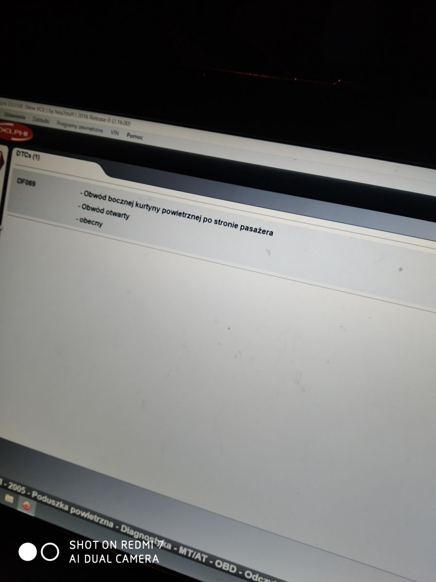

Hejka wam , mam problem z laguną 2 ph2 1.6 16v czysta benzyna , od momentu kupienia jej od poprzedniego właściciela świeci mi się kontrolka airbag i service. Ostatnio po pracy zajechałem do znajomego bo ma kompa do czytania błędów i żeby mi to sprawdził ,
no i ukazał się taki błąd , sprawdziłem kostkę w bagażniku jest okej, czy po drodze jest gdzieś jeszcze jedna kostka ,oprócz pod fotelem bo też sprawdzałem nawet czyściłem ją kontaktem ale i tak po skasowaniu błedów dosłownie po 5-10 sekundach znów kontrolka się zapalała. Macie może jeszcze jakieś pomysły gdzie coś może być odpiętego ?
