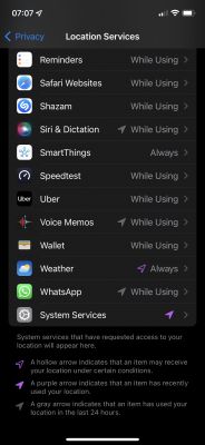

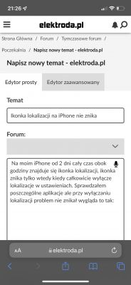

    (iPhone 12 pro) Na moim iPhone od 2 dni cały czas obok godziny znajduje się ikonka lokalizacji, ikonka znika tylko wtedy kiedy całkowicie wyłącze lokalizacje w ustawieniach. Sprawdzałem poszczególne aplikacje ale przy wyłączaniu lokalizacji problem nie znikał, wygląda to tak:

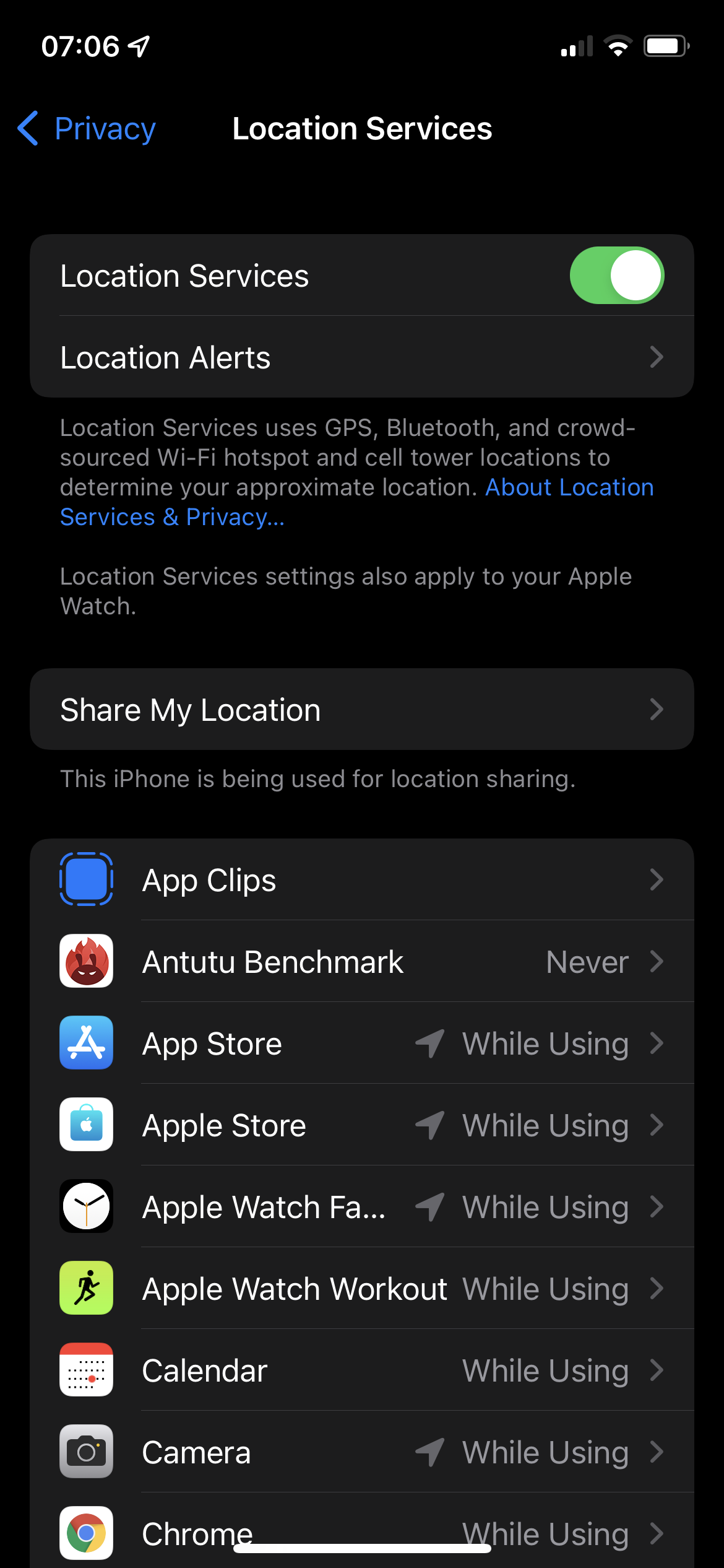

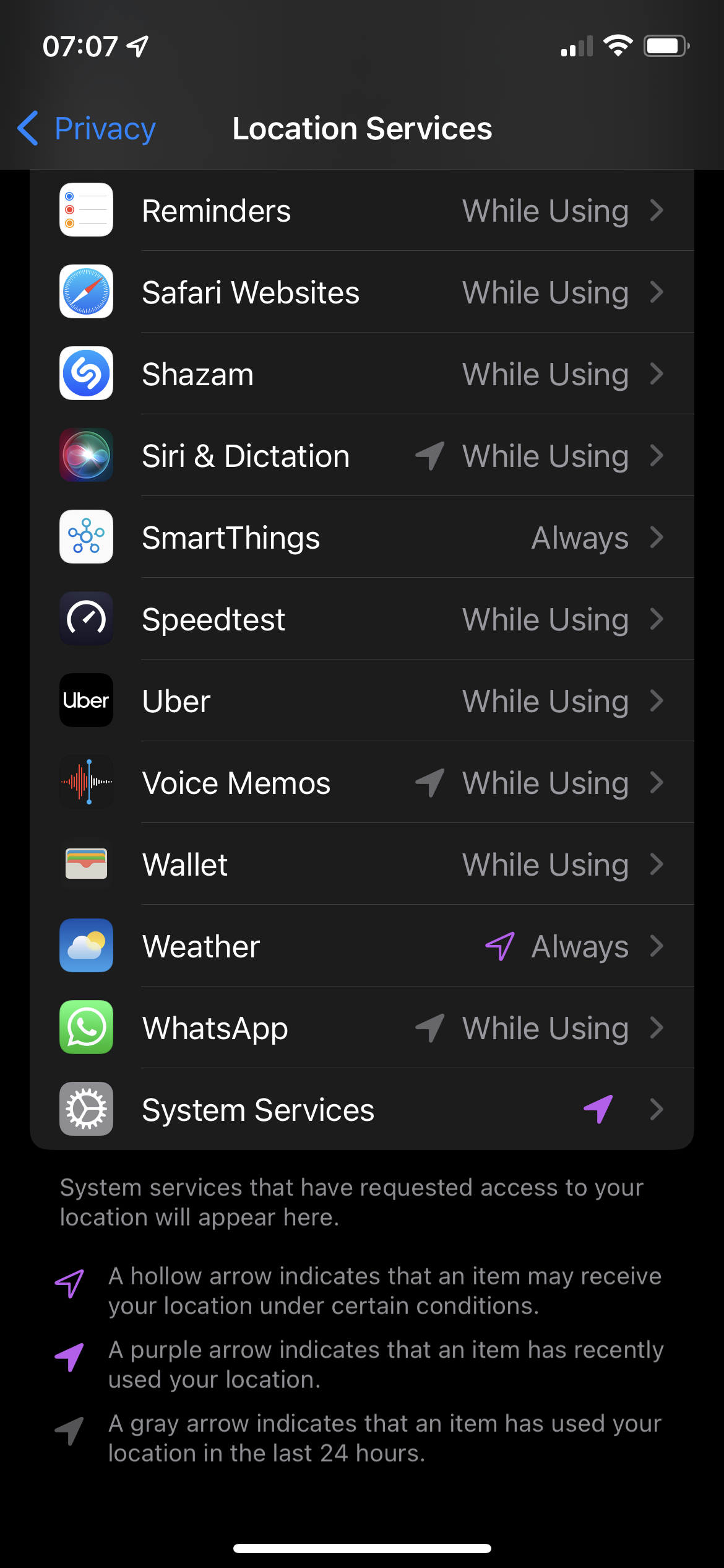

    Ikonka lokalizacji na iPhone nie znika (iPhone 12 pro) Ikonka lokalizacji na iPhone nie znika (iPhone 12 pro) Ikonka lokalizacji na iPhone nie znika (iPhone 12 pro)

    Halo, cześć,
    a czego używasz w domu, z dostępem online? Na podstawie tego, co przesłałeś wygląda na to, że co najmniej kilka serwisów ma dostęp stały do lokalizacji, więc korzystają jak należy :-) podglądając i śledząc Twoje przyzwyczajenia non-stop. Google i Maps z dostępem online :-) więc robią swoje :-) Dodatkowo, pogoda w interwale 5s i coś, czego przewidzieć nie potrafię: smartThings. Pewnie z panelu Dom ale nic nie piszesz na ten temat.
    Jeszcze coś: używasz anglojęzycznej wersji, zakładam więc, że dobrze znasz język. Dlaczego więc nie czytasz co poniżej? Ikona lokalizatora: hollow arrow and instant access (always).

    Przed chwilą zauważyłem, że problem znika gdy wyłącze swojego Apple Watcha. Obstawiam, ze jest to spowodowane np. Pogodą, która zawsze jest widoczna na ekranie

    Ikonka znika gdy całkowicie wyłącze lokalizacje dla pogody i zegara na raz

    Zmieniłem ale nic się nie zmieniło, pogoda i zegar są cały czas na ekranie Apple watcha który jest ustawiony by cały czas się delikatnie świecił a jak spojrzę to rozjaśnił

    sprawdź sobie jeszcze interwał sprawdzania pogody (ustaw na 1 godz) i wyłącz automatyczną lokalizację (wystarczy, ze ta będzie włączona w telefonie). Czegoś nie zauważasz lub coś się skrzyżowało. Pozostaje już reset zegarka a jeśli i to nie pomoże, reset telefonu. Zrzuć na wszelki wypadek dane do iCloud (nie kopia) - zarejestruj mail, zdjęcia, sms'y i wszystko co potrzebujesz.
