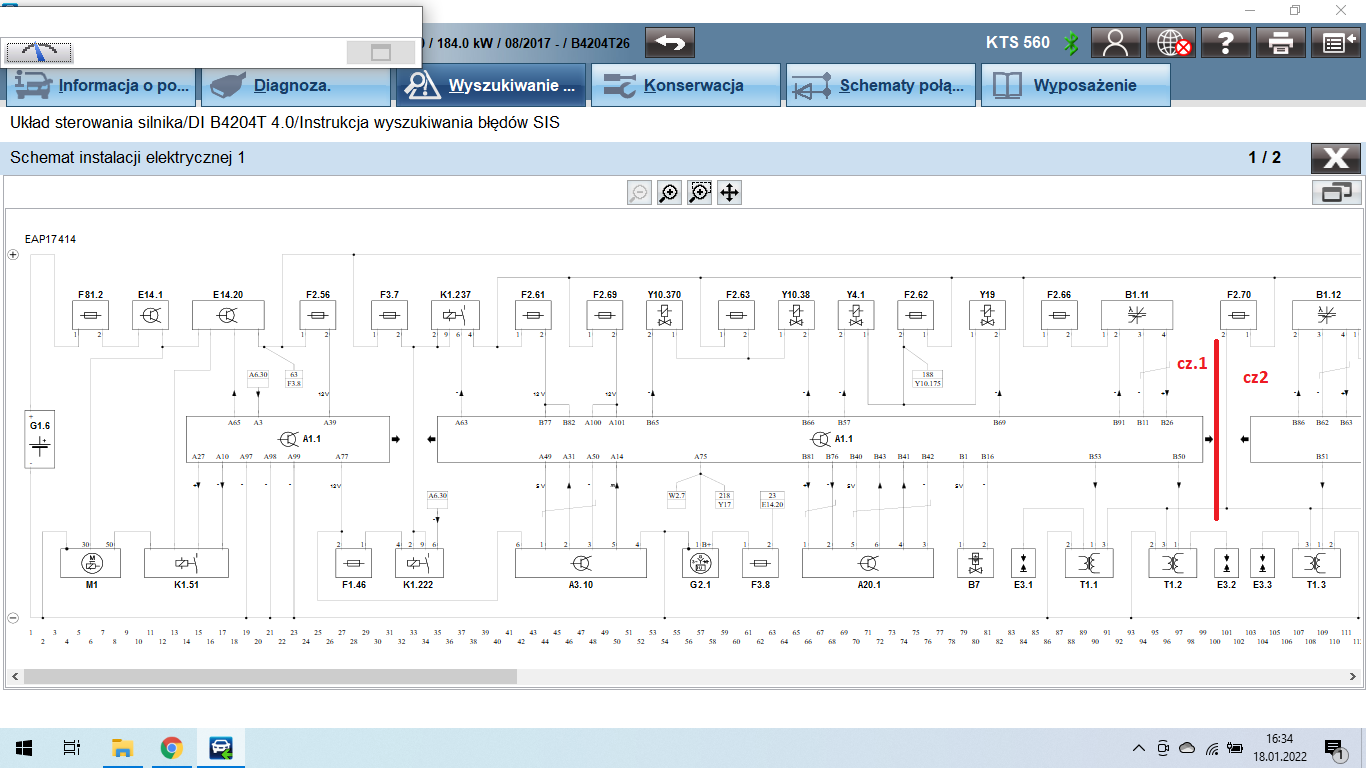

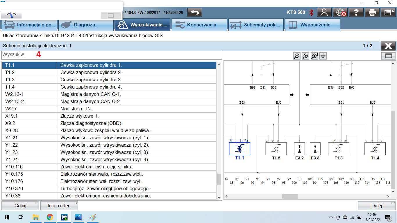

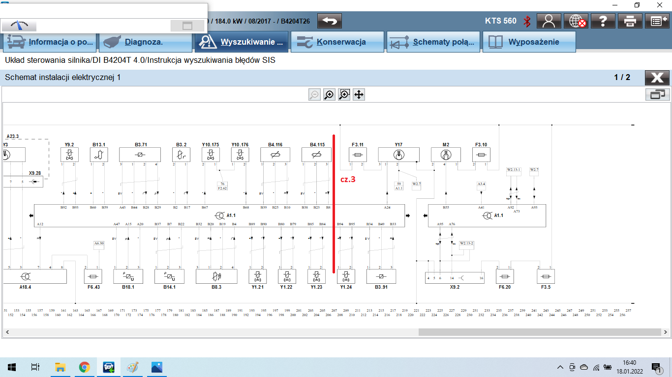

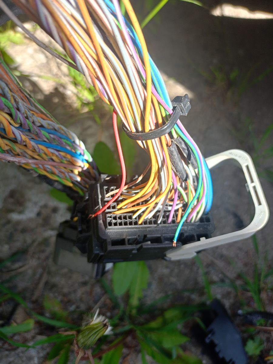

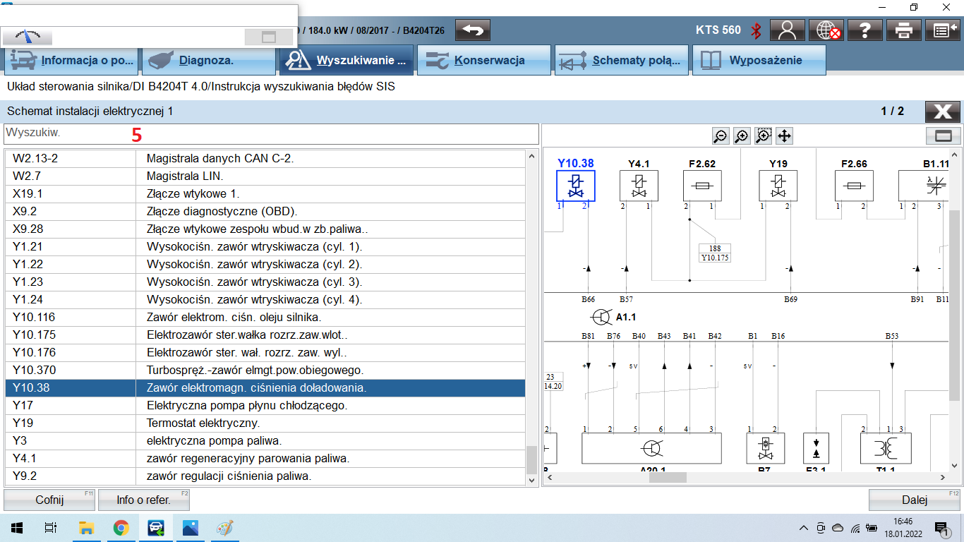

Witam wszystkich.
Mam problem ponieważ od dłuższego czasu poszukuję schematów elektrycznych do Volvo XC60 II z 2019 roku a konkretnie schemat połączeń ECM lub mówiąc krótko komputera silnika. Jest to wersja T5 z benzynowym silnikiem o oznaczeniu b4204t26. ECM to Denso 32242004. Auto jest po wypadku podczas którego został zniszczony komputer i wiązka do niego idąca. Jak udało misię ustalić wiązka została "naprawiona" w taki sposób, że wzięto instalację z podobnego auta(diesla) i dolutowano kable do odciętej wiązki. Niestety nie odpowiadające zupełnie kolorami tym fabrycznym a jedynie rodzajem wtyczek. Co gorsza komputer który znajduje sie obecnie w aucie okazał się być niezgodny podług numerów z tym silnikiem i był przez kogos otwierany i jeden z tranzystorów w środku jest odlutowany oraz wymieniono kilka rezystorów. Mówiąc krótko ktoś to nieźle podłubał. Auto odpala ale jeździ tylko w trybie awaryjnym i wywala błędy związane z usterką elektrycznej pompy wody, czujnikiem wałka rozrządu oraz błędną konfiguracją oraz błąd mówiący o nieprawidłowej pracy silnika. Sam silnik co jakiś czas przerywa jakby miał zgasnąć po czym się stabilizuje na wolnych obrotach. Problem polega na tym że chciałbym wymienić w nim wspomniany ECM na właściwy w 100% sprawny i nowy ale nie mam pewności czy przewody we wtyczkach nie zostały pozamieniane w celu uruchomienia auta na innym sterowniku ponieważ teh silnik występował w kilku odmianach różniących się nieznacznie między sobą. Najprościej byłoby oczywiście wymienić całą wiązkę silnika ale tu pojawia się problem ponieważ używana jest nie do dostania o odpowiednich numerach a nowa w ASO kosztuje 3500zł i trzeba na nią czekać do kwietnia. Sam serwis nie udostępnia dokumentacji a znalezienie wyprowadzeń przewodów z tego ECM graniczy z cudem. Mając schemat mógłbym się upewnić, że wszystkie przewody są na właściwych miejscach we wtyczkach i nowy sterownik niczego nie uszkodzi lub sam nie ulegnie uszkodzeniu z powodu niewłaściwego podłączenia. Dlatego chciałem się zwrócić do Was o pomoc w tej sprawie.
