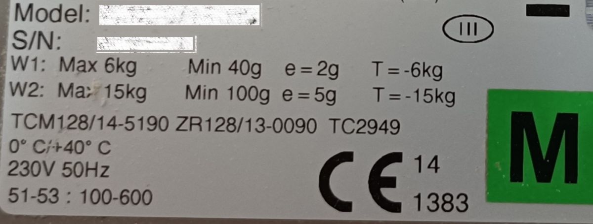

    karamba26
    Posiadam wagę do 15kg z pomostem wagowym jednotensometrycznym.
    Podczas legalizacji, urzędnik sprawdził poprawność ważenia ciężarkami i przy testowaniu masy 15kg na jednym z rogów pojawił się zły (za duży) odczyt. Na środku było prawidłowe 15kg a na jednym z rogów 15,20kg.
    Pomost ma wymiary 60cm na 60cm
    Wymieniłem Tensometr na nowy - Flintec Typ PC42-20kg-C3-s
    Przeprowadziłem ponowną kalibrację i jest podobnie. Teraz waga też się nie mieści w normie. Jest 15,10kg na jednym z rogów. Na środku waży prawidłowo.
    Jak na środku postawie 10kg a na rogu 5kg to mam odczyt 15,05kg. Przy pełnym 15kg obciążeniu na rogu waga wskazuje 15,20. Na pozostałych rogach mieści się w zakresie błędu.
    Platforma wypoziomowana (używałem też poziomicy) i stoi na stabilnym podłożu.
    Czy takie sprawdzanie maksymalnym obciążeniem platformy wagowej na każdym z rogów jest prawidłowe? Chodzi o platformę z jednym tensometrem.
    Jeśli TAK to co może mieć wpływa na zły odczyt/wskazanie.

    karamba26
    mawi2 Dziękuję za odpowiedź.
    Tak wygląda naklejka z wagi
    Waga z platformą (legalizacja) - Złe odczyty w jednym rogu
    Do 6 kg mam błąd 2g i tu nie ma problemu. Odczyty są prawidłowe.
    Według tego co czytam nie powinno się sprawdzać platformy na rogach maksymalnym obciążeniem (w tym wypadku 15kg). Tylko 1/3 nośności wagi (czyli 5kg). I tu powinno być maksymalnie 5,002kg. Dobrze to rozumiem?
    Jeśli osoba przeprowadzająca legalizację robi to ciężarem 15kg na rogu to popełnia błąd?

    gram
    Witam , zgodnie z danymi z tabliczki znamionowej to waga dwuzakresowa czyli UM traktuje ją jako 2 wagi do sprawdzenia. Pierwszy zakres 6kg to 2kg wzorzec po narożnikach jak i w odległości 2/3 od środka pomostu jak pisał Kolega mawi2 .
    Dla drugiego zakresu 5kg po narożnikach dla zakresu 15kg max. Często widzę jak inspektorzy faktycznie stawiają wzorzec na skraju pomostu wagi co jest niezgodne.
    Co do pomostu wagi 600mm na 600m to jakiś składak bo dla tego tensometru dane katalogowe to 400mm na 400mm .
    Zdarzyło mi się raz piłować nowy tensometr do wagi Delfin , nie podam producenta a miał na przekątnej 7 działek plus i 7 działek minus . Da się wyprowadzić.
