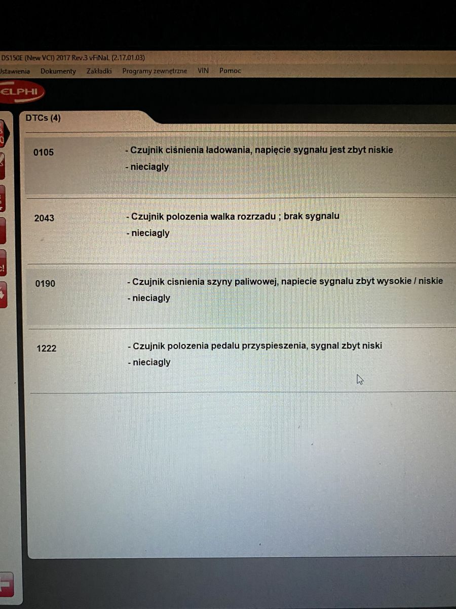

Witam, mam problem ze sprinterem 313cdi 2007 rok, a mianowicie wpada w tryb awaryjny na postoju lub powyzej 2600 obr(nie zawsze) błędy które mu towarzyszą to zbyt niskie napięcie na czujnikach, moje zapytanie czy jest jakiś przekaźnik sterujący napięciem lub główna wiązka do tych czujników z foto ? A i czasami jeszcze pojawi się błąd od położenia pedału przyśpieszenia któremu też towarzyszy opis zbyt niskie napięcie
Wiązka elektryczna nie jest przypadkiem gdzieś uszkodzona ?
Opcje są 3 :
. Wiązka , czujnik , sterownik silnika .
Poruszałem wiązkami pod maską auto już się nie przytyka, wiec obstawiam wiązkę na lewym błotniku(kierowca)
Czujniki czyściłem, styki w sterowniku silnika i od każdego czujnika też, dzięki za pomoc
