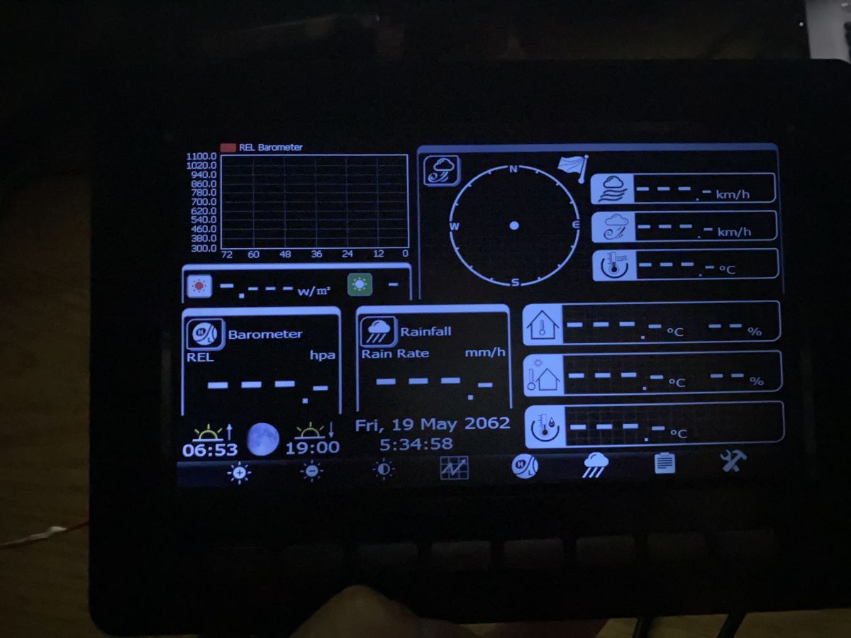

    Witam!
    Co może powodować takie zachowanie się podświetlenia:
    raz świeci prawa strona, a raz lewa. Nawet miałem przypadek taki że, podświetlało z jednej strony + świeciły 1-2 diody z drugiej strony. Dodatkowo w każdym przypadku podświetlenie miga. Przesłam poglądowe zdjęcia wraz zdjęciem układu zasilania podświetlenia
    Stacja pogody Conrad HP 1001 - wariuje podświetlenie Stacja pogody Conrad HP 1001 - wariuje podświetlenie Stacja pogody Conrad HP 1001 - wariuje podświetlenie

  • #7 19848282
    akanaf
    Przy ustawieniu minimalnego poziomu podświetlenia, napięcie na ledach wynosi ~7.7V (podświetlona połowa wyświetlacza, ale nie miga), a na najwyższym ponad ~17.8-18.8V - napięcie strasznie skacze (podświetlenie strasznie miga)
