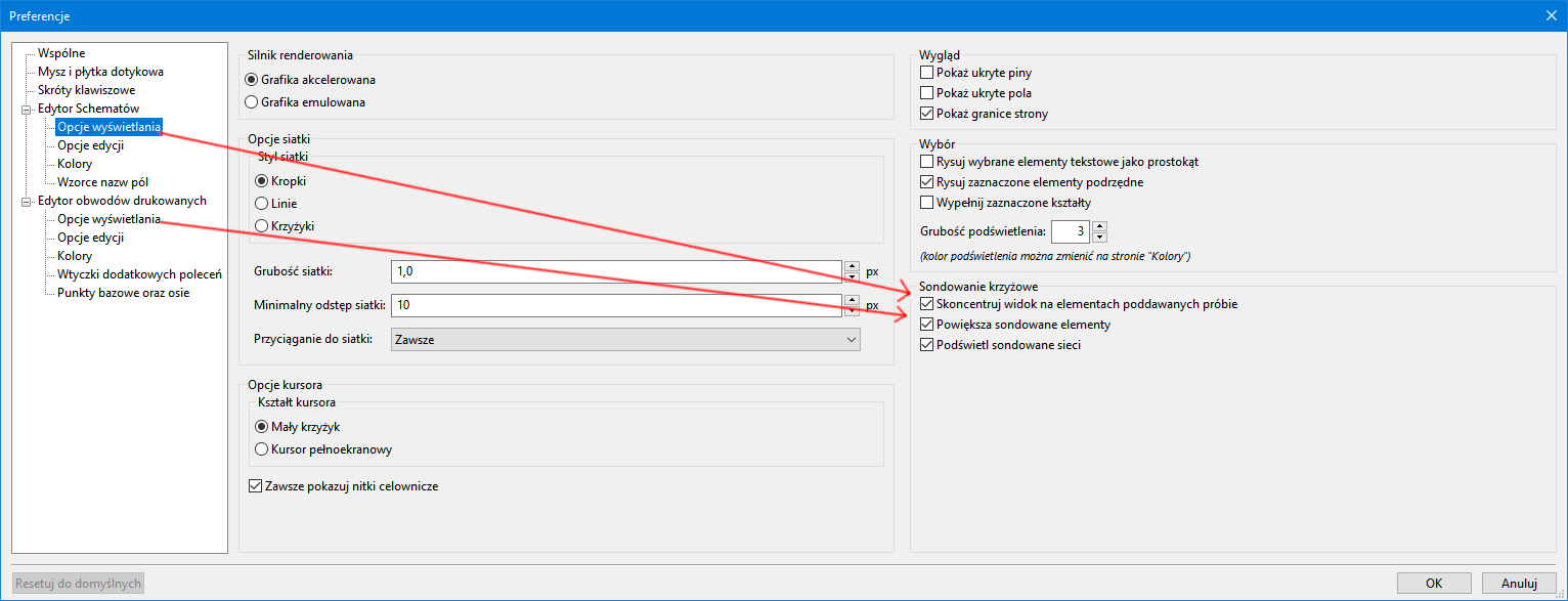

    pcichomski
    Sytuacja jest następująca: Na 2 ekranach mam otwarty schemat i edytor PCB. Projektuję sobie płytkę. Wiadomo, że jak zaznaczę element (footprint) na płytce, to podświetla się też odnośny element na schemacie (i odwrotnie też). Bardzo wygodna funkcja, ale jak spowodować żeby ten podgląd się tak bardzo nie zoomował (czyli chwytam element na płytce, podświetla mi się element na schemacie, ale jest bardzo powiększony i widać mało "otoczenia". Szukałem ustawień, ale nic nie znalazłem. Można to gdzieś przestawić?

    Smoczy
    Poziom 19  
    Serdecznie zapraszamy do wzięcia udziału również w tłumaczeniach, na stronie Kicada są dostępne odnośniki.
    Każde palce są nieocenione :)

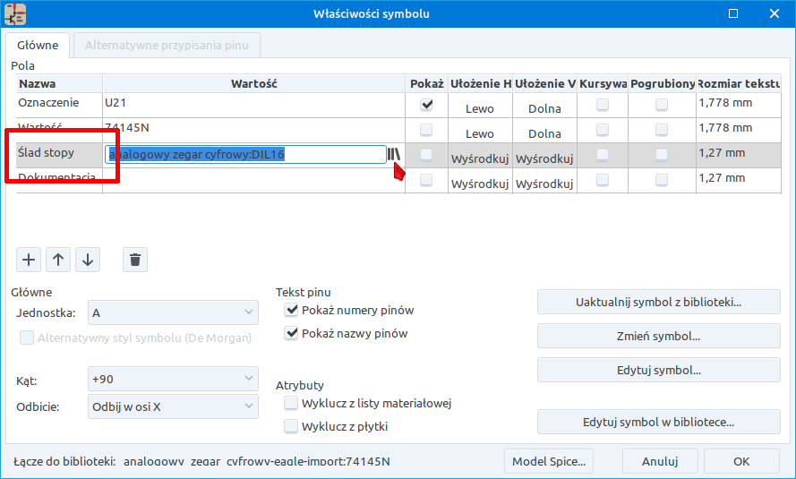

    Użytkownik usunął k... napisał:
    Może nie tyle mało intuicyjne te ustawienia co nieprecyzyjnie przetłumaczone.
    Proszę podać jakąś sensowną propozycję na polski odpowiednik angielskiego "cross-probe".
  • #8 20109437
    ZbeeGin
    Już cofnąłem to tłumaczenie. Niestety każdy kto ma konto na Weblate może poprawiać tłumaczenia, nawet "nie wiedząc co czyni"...
    A może macie jakąś sensowną/lepszą propozycję co do tłumaczeń:
    - footprint,
    - courtyard,
    - cross-probe,
    co do których już przejawiały się wątpliwości.
  • #9 20109636
    jvoytech
    Moje propozycje:
    - footprint - pole lutownicze
    - courtyard - powierzchnia zabudowy, pole zabudowy, powierzchnia zarezerwowana
  • #10 20109715
    Citizen75
    Próba tłumaczenia 1:1, że tak to określę powoduje czasami "dziwne" efekty jak wspomniany wyżej "Ślad stóp".
    W programie DipTrace używane jest określenie "pattern" co precyzyjniej określa element płytkowy - footprint. Słowo "pattern" można przetłumaczyć jako "wzorzec - wzornik", "stempel", "matryca", "szablon", "forma". Może któreś z powyższych tłumaczeń było by bardziej odpowiednie.
    Pozostaje jeszcze kwestia tego jak użytkownicy programu zaakceptują takie tłumaczenie i komu z czym dana fraza będzie się kojarzyła.
    Courtyard - pole, obszar elementu - footprintu - wzornika - stempla, itp.?
