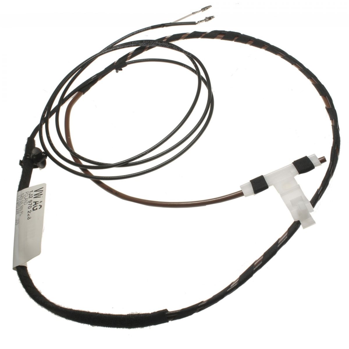

    Czy ktoś miał podobny problem co ja? Chodzi o to, że auto za pomocą pilota mogę otworzyć tylko przy przedniej szybie lub przy drzwiach kierowcy/pasażera. Wcześniej został wymieniony moduł komfortu, ponieważ stary nie dało się uratować. Kluczyki zostały na nowo zaprogramowane i mogłem otworzyć auto z dalszej odległości niż przy przedniej szybie . Bateria w kluczyku Varta 2032. Pacjent Passat B5 FL 2004 1.9 TDi AVF

    Moduł komfortu - wtyczka:
    T15/7 - kabel osłonowy anteny
    T15/10 - kabel anteny
    Przedłuż antenę, sprawdź czy nie ma zwarcia do masy lub złego "kontaktu"

    A jest może gdzieś dokładny opis całej wiązki kabli do modułu komfortu.
  • #6 19829051
    CameR
    Dlaczego mogę otworzyć drzwi Passata B5 FL 1.9 TDi tylko z bliskiej odległości?
    Wiązka anteny sterowania zamkiem
