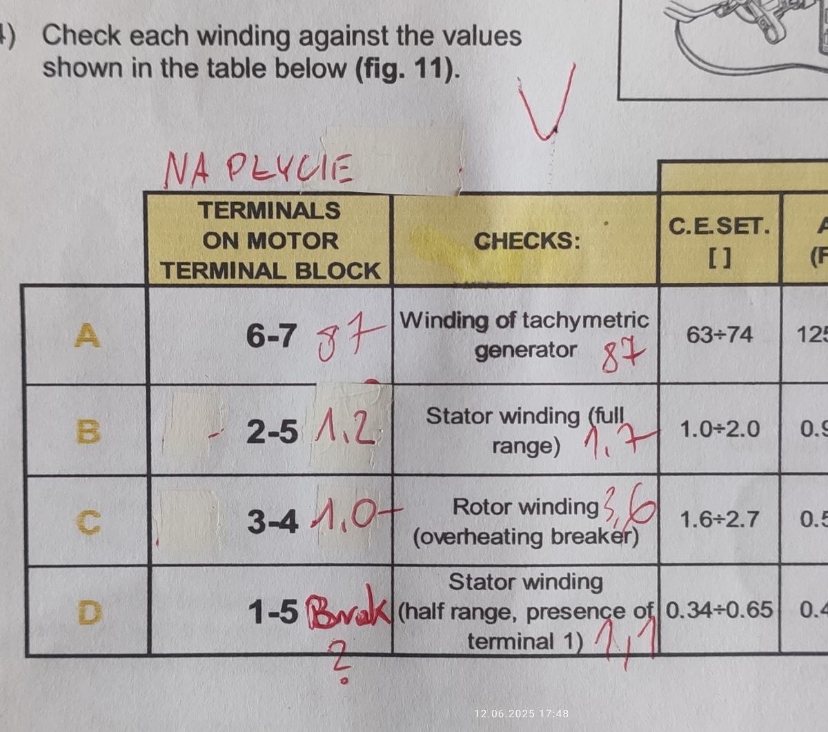

  • #24 21577443
    daniel40
    Posty: 103
    Ocena: 14
    Telo napisał:
    Jeżeli reaguje elektronika na ciepło, zimno i jest łatwe dojście do płytki, to do diagnozy tylko zamrażacz i suszarka z cienkim wylotem i szybko zlokalizujesz obszar, który robi cyrki.
    Jeszcze jedna sprawa, bo może któraś przelotka na module nie kontaktuje albo złącza, wtyki, piny — sprawdź też to... od strony tacho i modułu..
    Wykonałem jeszcze pomiary zgodnie z instrukcją Electrolux. Wrzucam wyniki w formie zdjęcia.
    Zastanawia mnie brak odczytu na uzwojeniu stojanu mierzone na kostce na PCB (pkt D). Mierząc na złączu silnika jest odczyt.

  • #25 21592240
    daniel40
    Posty: 103
    Ocena: 14
    Witam ponownie.
    Oddałem PCB do przelutowania. Większość elementów przelutował. Poprawiło się to że pralka już rusza, ale tylko chwilę. Rusza program kilka razy pokręci bębnem i program dalej się toczy swoim życiem ale silnik już nie w dalszej części programu. W trybie serwisowym nadal wyrzuca błąd E52.
