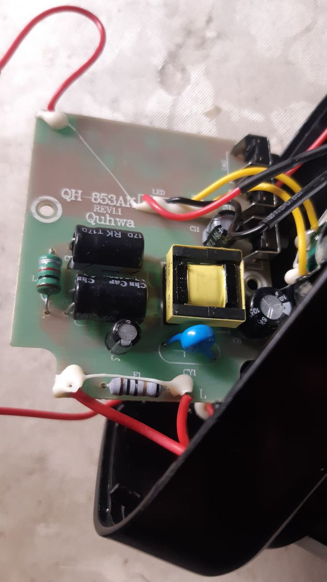

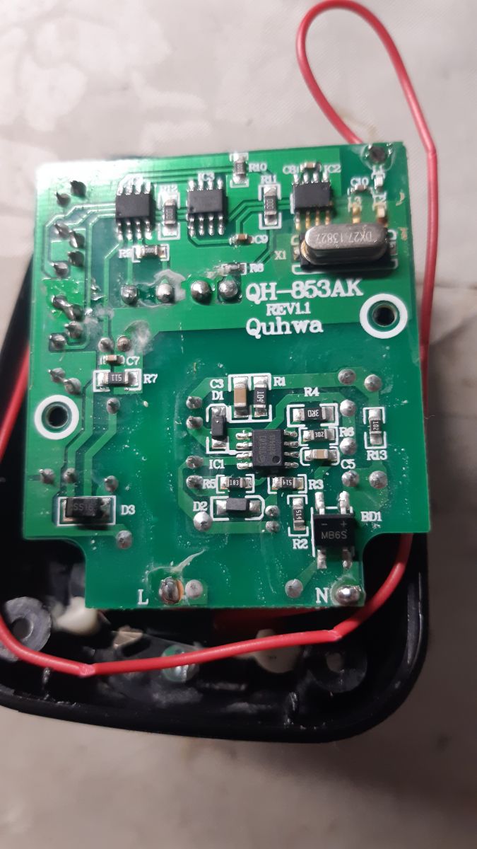

Nic z tym nie zrobisz. Procesor uruchamia generator melodii dopiero po odebraniu prawidłowego kodu z nadajnika. Pewnym wyjściem byłoby wpięcie się równolegle do przycisku wyboru melodii ale wtedy każdy dzwonek będzie generował inną melodię, pozostaje również kwestia zbierania przypadkowych zakłóceń przez takie połączenie.
cinema napisał: Zakupiłem dzwonek z biedry zepsuł się nadajnik
Prędzej wyczerpała się bateria, mam podobny (jeśli nie identyczny) i w ciągu około pięciu lat dwa razy wymieniałem baterię.
