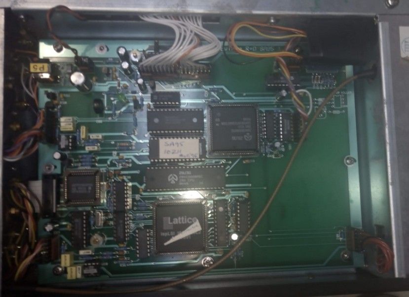

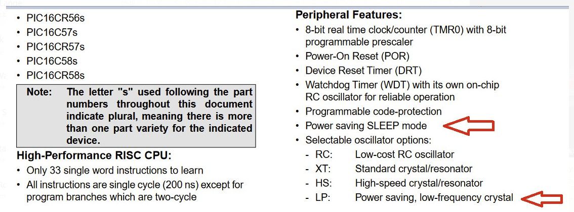

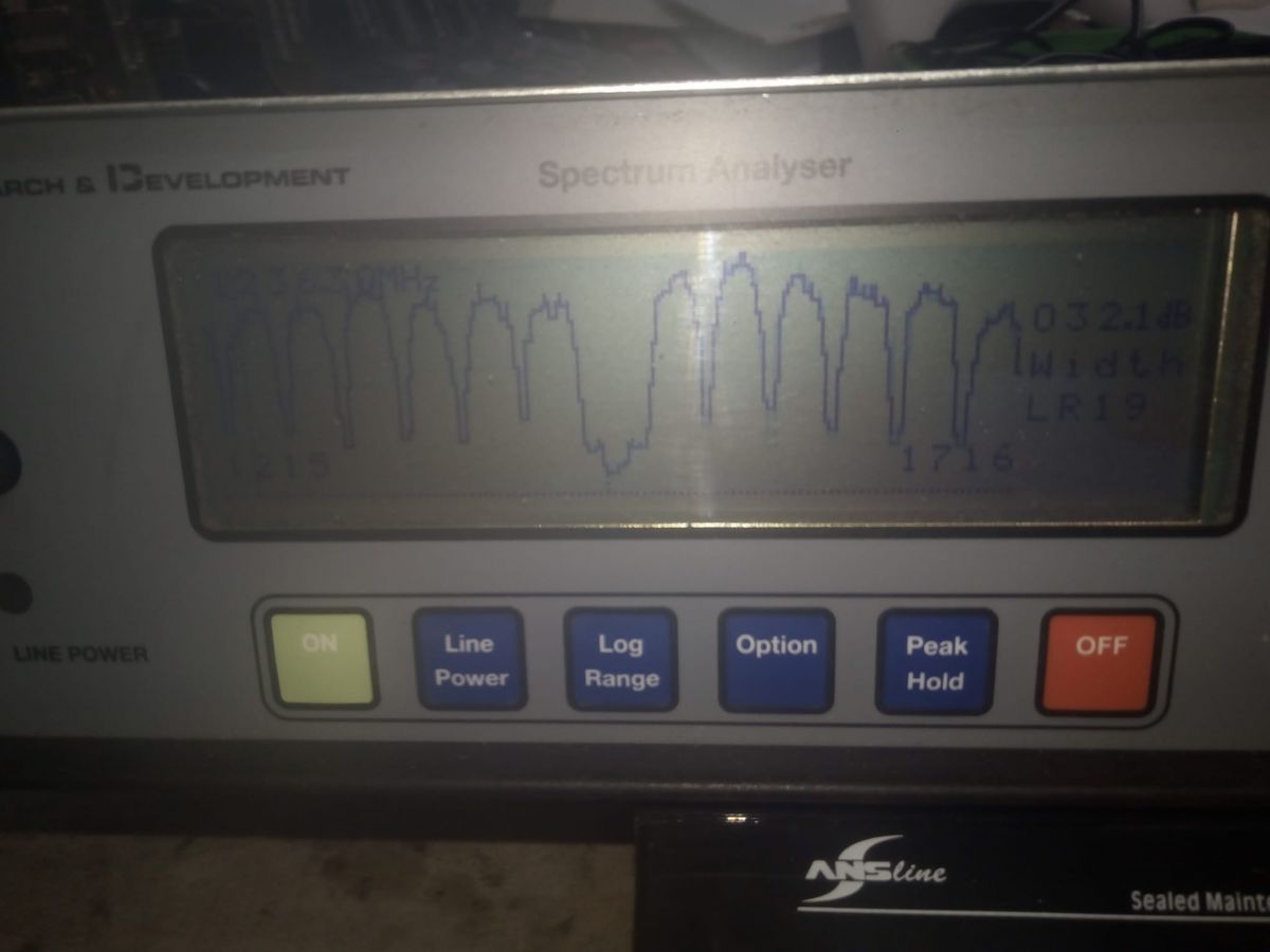

    Przy czym na wyświetlaczu jest wcześniej komunikat "Power OFF?" Zaobserwowałem, że jak wyłączę kwarc przy układzie PIC16C54-HS/P ( dotykając do nóżki z kwarcem sondę z miernika to urządzenie zawiesza się ale nie wyłącza.
    mam drugi taki analizator i ten wyłącza się w identyczny sposób ale po 20-tu minutach. Zatem jest to swego rodzaju auto power off.
    Wspomniany PIC ma taką funkcję
    Analizator widma SWIRES - Model SA-95. Wyłącza po kilku sekundach.

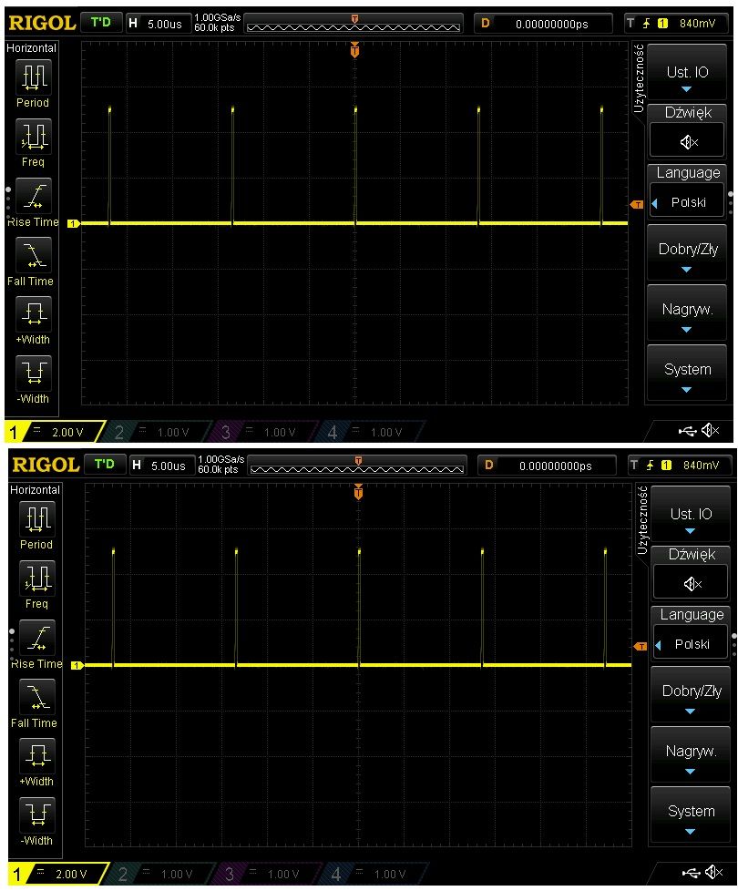

    Zamiana układu z tego sprawnego nic nie dała. Podobnie układu PLCC, który z nim współpracuje AD7008AP20.
    Częstotliwość kwarcu ( zegara) w obydwu taka sama 16MHz. Przebiegi na wyprowadzeniach podobne. Przykładowo na nóżce 18-tej PIC-a w zasadzie identyczne
    Prośba o jakąś wskazówkę... :|

  • #2 19831610
    gumisie
    Ten kondensator w górnym lewym rogu jest sprawny (kiepska jakość zdjęcia PCB)?

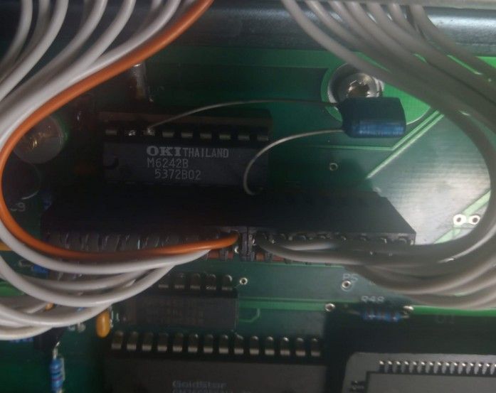

    Po szeregu porównaniach oscylogramów przełożyłem jednak parę scalaków niestety bez rezultatu chociaż
    Darek.S napisał:
    Tego sprawnego nie dotykam bo też jeszcze padnie

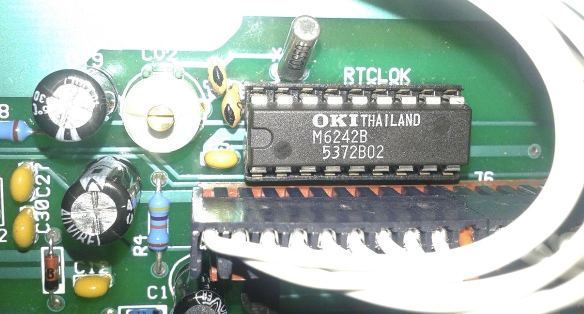

    No i już wiem co było i jest powodem w tym a teraz niestety dwóch analizatorach. Nie są popsute. Powodem jest DATA. 🥴
    A właściwie to, im zegarek stanął teraz także w tym sprawnym ( jest podtrzymanie na kondensatorze pamiętającym.
    A tylko przełożyłem kostki zegara.
    Jest RS 232 może jakoś mu ten zegarek pchnę... już chyba nawet data nie jest ważna tylko żeby chodził...
    A jeśli po RS-sie będzie problem ( Hyperterminal może nie wystarczyć a jeśli nawet to jaka komenda :| ?) a wątpię bym znalazł do niego jakieś oprogramowanie diagnostyczne) pozostanie zaprogramowanie go po szynie.
    Zaraz szukam PDF-a do tego "OKA" Pewnie jest opcja ustawienia tego z klawiatury a może nie tylko znowu jak bez dokumentacji.
    Będę próbował wejść w jakiś tryb serwisowy... Na razie kilka prób długiego trzymania klawisza "Option) nic nie dała :cry:
    A wystarczyło przed przekładką dolutować mu na podtrzymanie jakies mikrofarady :|

    Stoi nie stoi nie wiem ale efekt jak by za.....ł. Już myślałem, że w ogóle wyjęcie tej kostki załatwi sprawę ( po co mi w tym zegar, którego i tak nie mam jak odczytać) i nawet już myślałem, że tak było niestety jest tylko lepiej. Tak jakby procesor zczytywał jakieś szumy. Jak się uda kupię tą kostke ale niewykluczone, że zablokowanie wyjścia zegara do masy załatwi sprawę.

    Przełożyłem zegar z tego trzeciego do pierwszego i nie wyłącza choć zegar nie pracuje. Drugi z całkowicie wyjęta OKI tez pracuje. Ten trzeci ma problem z częścią Wcz.
    Szumi, pojawiają się jakieś dziwne prążki w widmie i ma małe wzmocnienie.
    Niestety wyłącza na tych dwóch co mi zostały i rzeczywiście zegar pędzi jak głupi.
    Po włączeniu przez chwile widać datę i przy kolejnych włączeniach jest już z dnia następnego. No skoro w sekundę wyłącza a powinien w 20 minut to logiczne.
    Niestety bez kości też wyłącza. Prawdopodobnie te kostki są uszkodzone albo się uszkodziły przy wyciąganiu. ESD czy jaki pieron :|
    Niestety za bardzo tego kupić nie można. Może ktoś wie gdzie lub ma?
