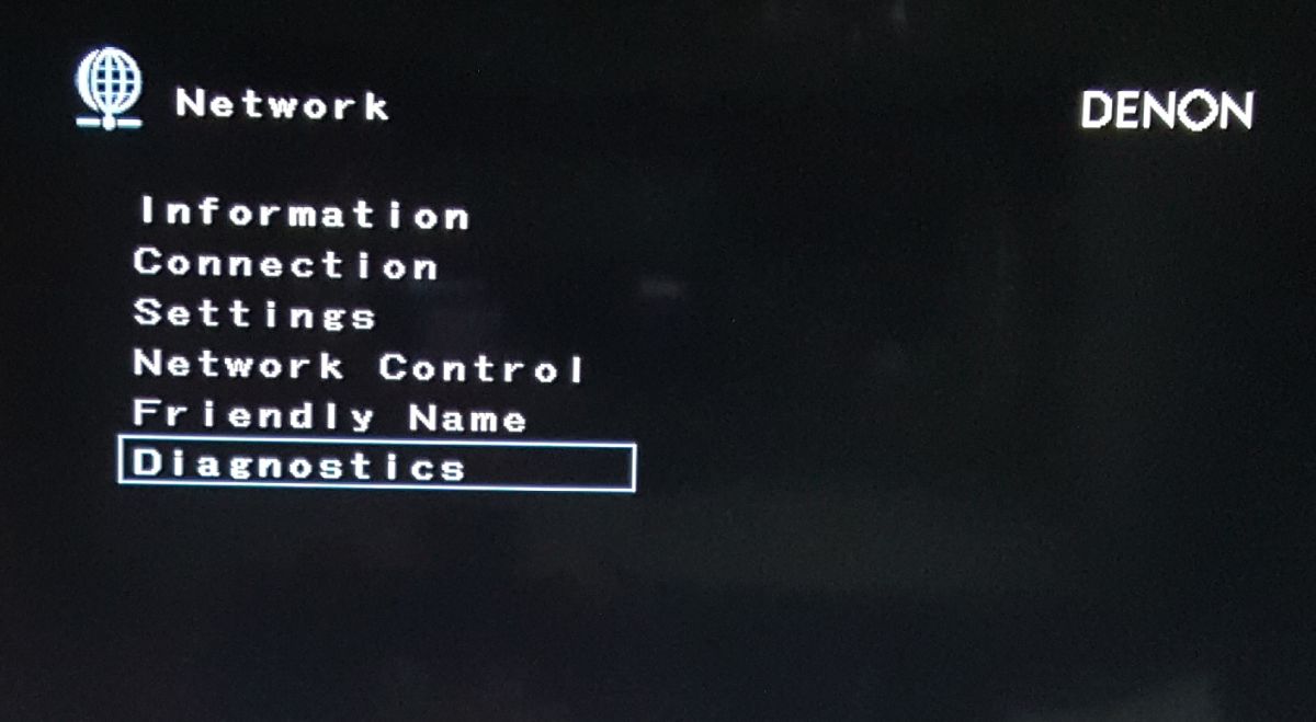

    Dziekuje za odpowiedz. Dokladnie tak zrobilem i dzisiaj znowu zrobilem to samo jednak nie otrzymuje komunikatu "Restoring FW ..." tylko "Please wait..." i czekalem ponad godzine. Mam caly czas komunikat prosze czekac i nic sie nie dzieje, tuner sie nie restaruje. Po wylaczeniu i ponownym wlaczeniu wyglada jakby ustawienia fabryczne zostaly przywrocone bo zaczyna sie poczatkowa konfiguracja tunera od zapytania o jezyk. Przy kolejnym kroku znowu nastepuje jakies automatyczne ladowanie ktora trwa w nieskonczonosc ale pisze ze mozna ten proces powstrzymac klawiszem BACK i bedzie mozna do tego setupu wrocic w kazdej chwili. Myslalem ze mozebedzie mozliwosc ustawienia parametrow sieci ale niestety jest tylko dostep do INFO i DIAGNOSTYKA po wllaczeniu ktorej znowu zaczyna sie jakis niekonczacy sie proces.

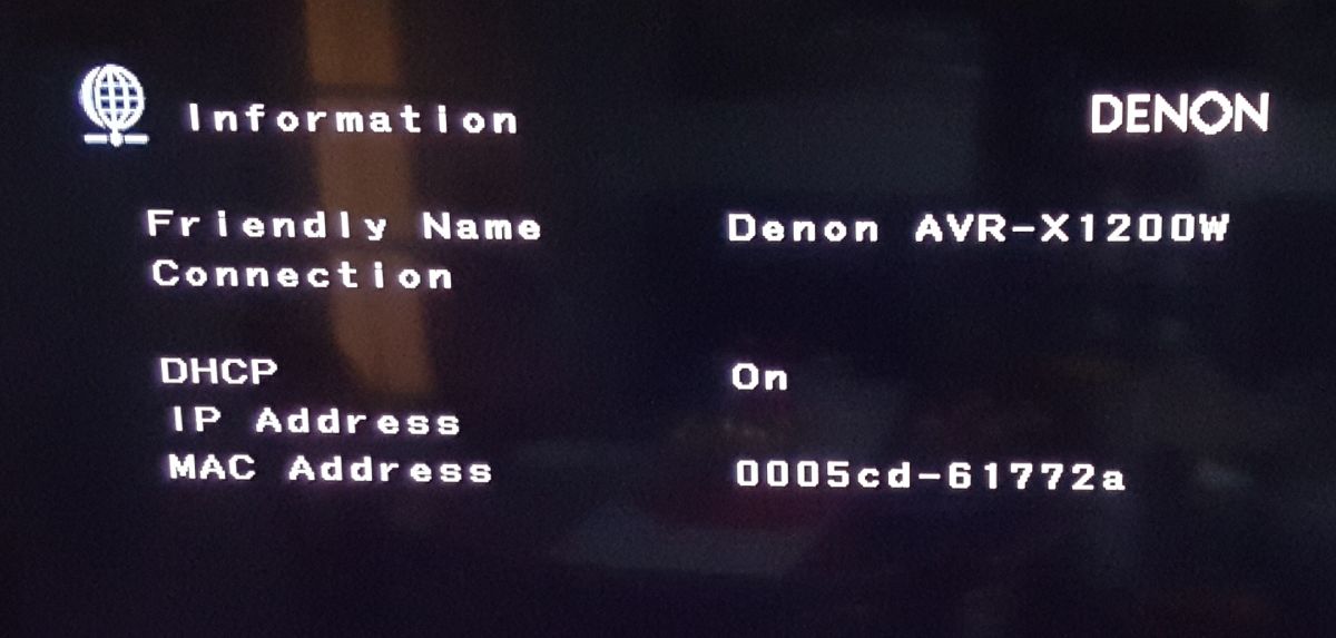

    Tak urzadzenia wlacza sie i dziala i TV wyswietla wszystkie informacje jak przelacze na HDMI/ARC. Regulacja glosnosci na TV jest widoczna ale dzwiek nie jest przesylany na tuner tylko leci z TV. Jak przelaczam recznie TV na kino domowe to nie ma dzwieku wcale. W informacji o sieci widze ze nie ma polaczenia ani adresu IP ani MAC adresu . Tuner podlaczony jest do TV przez kabel HDMI ARC i do rutera przez kabel lan, wszystkie glosniki podlaczone jak od poczatku kiedy wszystko dzialalo ok. Tuner nie jest podlaczony przez USB. A powinien byc ? Nie pamietam zebym go kiedykolwiek podlaczal przez USB chyba ze przy pierwszej instalacji ale nie pamietam.

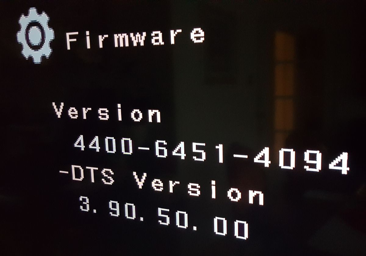

    Aktualizacja firmware przez USB dla Denon AVR-X1200W - brak połączenia sieciowego Aktualizacja firmware przez USB dla Denon AVR-X1200W - brak połączenia sieciowego Aktualizacja firmware przez USB dla Denon AVR-X1200W - brak połączenia sieciowego Aktualizacja firmware przez USB dla Denon AVR-X1200W - brak połączenia sieciowego

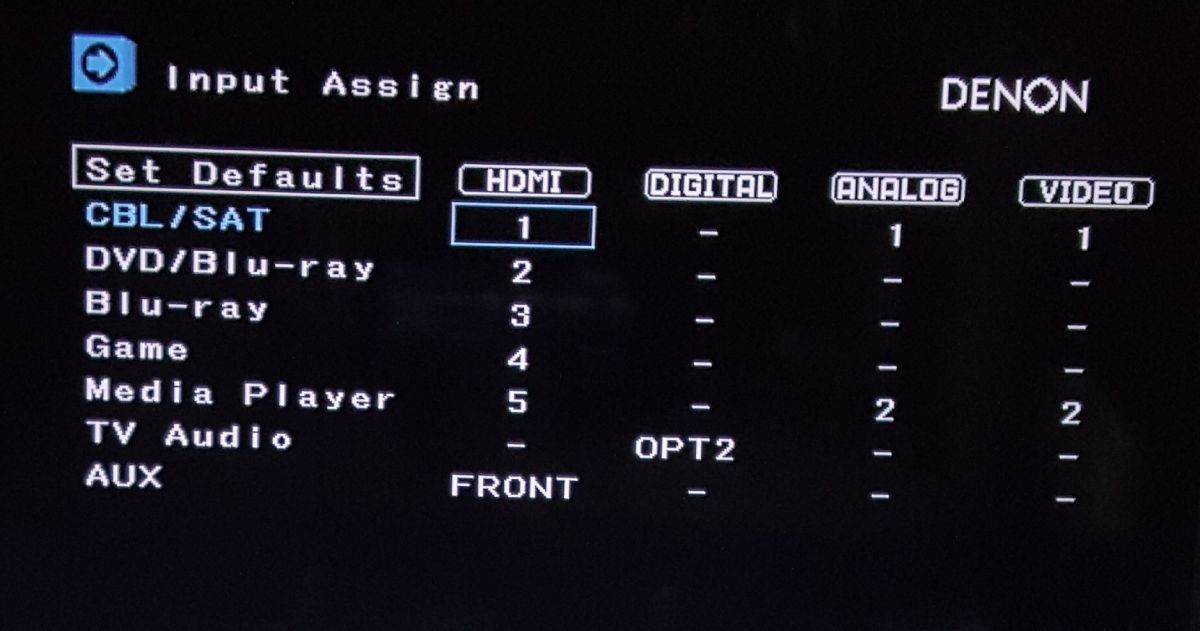

    Tu jeszcze jeden screen moze tu cos jest nie tak ?
  • #14 19837803
    wolek123
    Podłącz ten odbiornik tv sat bezpośrednio do amplitunera i sprawdź czy będzie dźwięk.

    Zalezy mi na tym by dzwiek z TV lecial przez tuner a jak tak bedzie to i tv sat tez bedzie lecial jak bylo dotychczas. Nie zalezy mi na tym poczaczeniu internetowym dopoki jie bedzie potrzeba upgradu a firmware mam jaki widac na wczesniejszym screenie. Nie wiem czy to nowy czy stary. Jednak dobrze by bylo zeby to dzialalo jak wczesniej. To przeciez nie moja wina tylko raczej producenta i automatycznego wgrania wadliwego upgradu po ktorym siec przestala dzialac ?!
