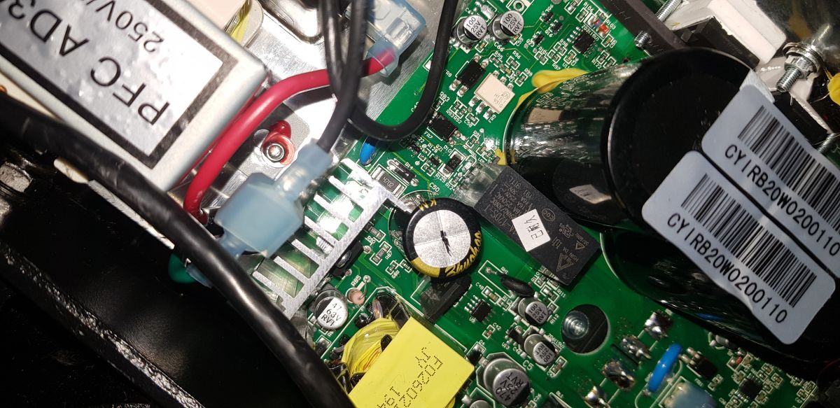

    Witam, wyskoczył mi błąd bieżni ERROR 15. Nigdzie, łącznie ze sklepem gdzie zostało to kupione (niestety po gwarancji już) nie są w stanie podać, co znaczy ERROR 15, żebym chociaż wiedział od czego zacząć sprawdzanie. Może ktoś wie co on znaczy? Może ma ktoś części do takiej bieżni? Pozdrawiam M.

    Jak nie wiadomo co dany błąd oznacza , sprawdzamy wszystko po kolei . Zasilanie , czujniki , silnik , zasilacz silnika i na końcu panel sterowania . Co do tej pory sprawdziłeś ?

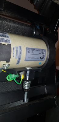

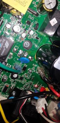

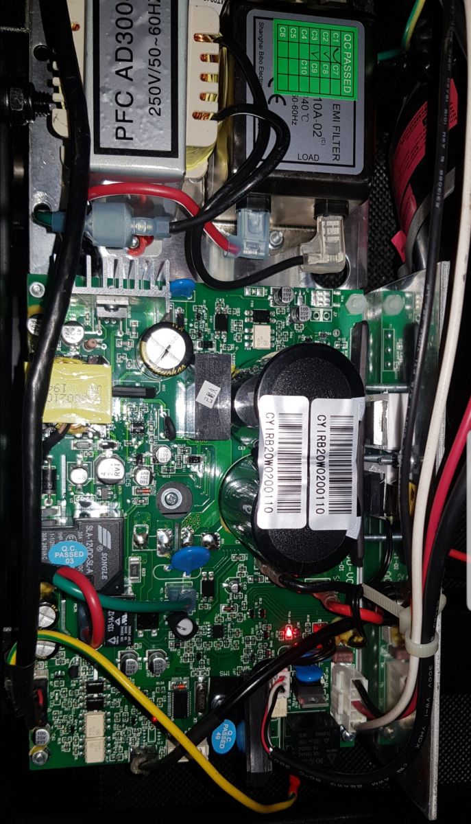

    Dopiero zaczynam niuchać w tym :). Dobrze to wyglada. Na plytce świeci sie czerwona dioda TILE LED.... silnik jak nowy, szczotki cale, czujnik RPM dziala bo dioda mruga. Ten E15 wyswietla sie zanim cokolwiek sie ruszy. Musi byc jaka jakas autodiagnoza

    No to garść newsów. Wymienilem celem sprawdzenia do tej pory : przewod łączący gorna i dolną płytę, całą płytę dolną, silnik podnoszenia (nie podobał mi się jeden rezystor) i dalej to samo. Została tylko cała gorna elektrpnika i silnik głowny. Elektrpnika wyglada dobrze, silnik wyglada jak nowy. Rezystancja na wyjściu 13ohm, nie odzywa się ale widze tez ze plyta nie posyla nań napięcia w trakcie moich prób. Wiec zostaje płyta górna.... gorzej jesli wymienie wszystko i dalej to samo :))))
