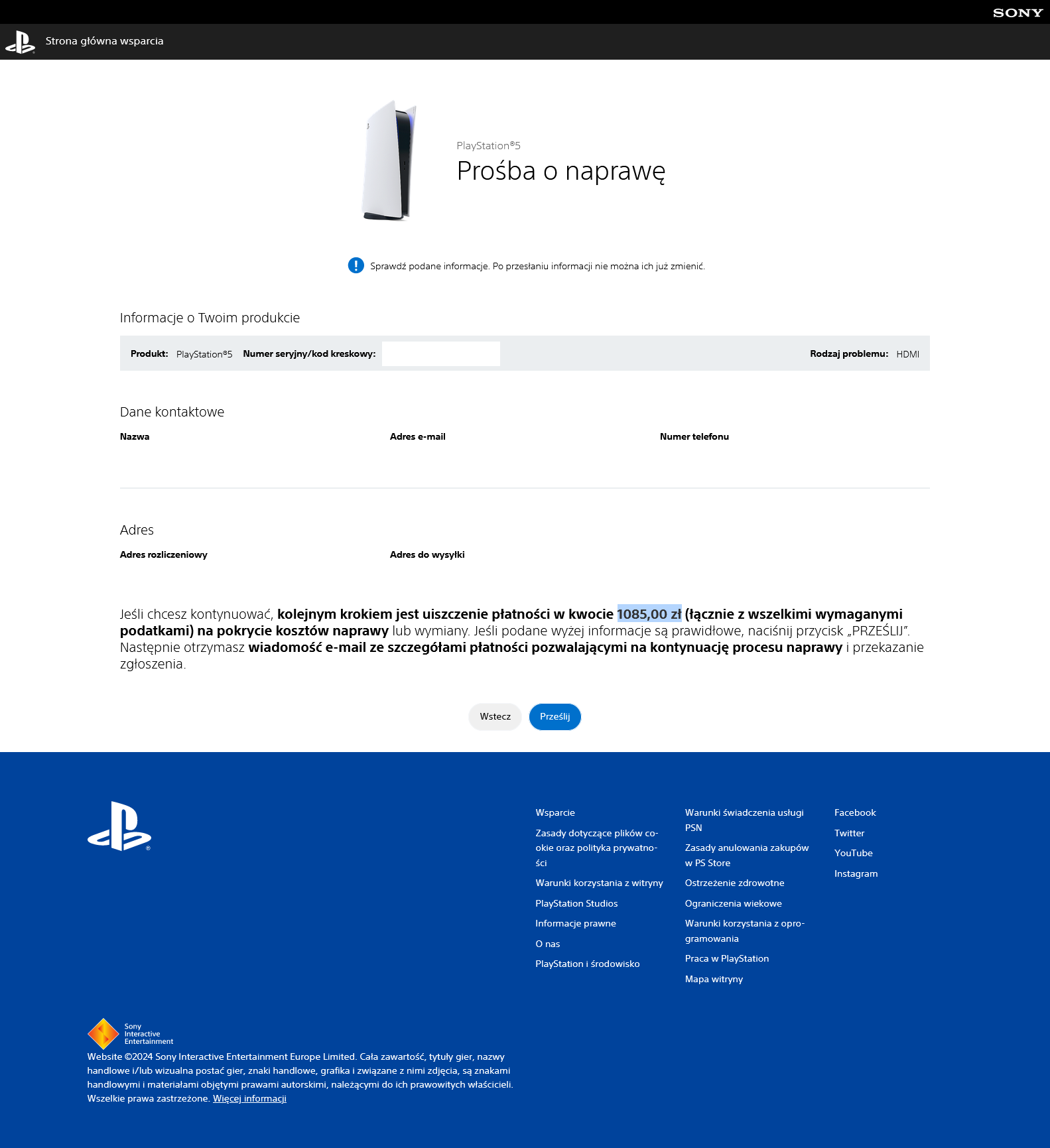

    No dobrze, ale w takim razie ile to kosztuje taka wymiana gniazda w serwisie SONY? No bo chyba nie 5000 zł?
  • #15 20974521
    lysy1980
    Poziom 33  
    Sony nie wycenia indywidualnie. Zgłaszasz chęć naprawy np. online, i wyskakuje Ci chyba stała cena, nie zależnie od usterki - pewnie z 1500PLN .Poza tym, z tego co się orientuję, SONY nie przyjmuje konsol z usterkami mechanicznymi.
    EDIT:
