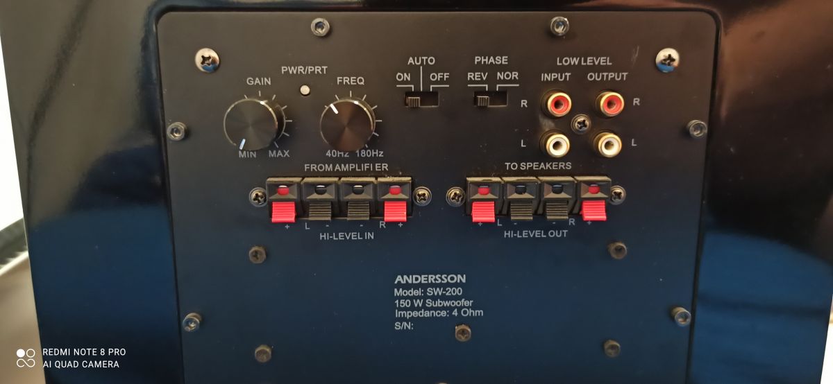

    Mam pytanie, czy do takiego subwoofera mogę podłączyć bezpośrednio kolumny?

    Jeśli subwoofer ma robić za wzmacniacz dla kolumn to nie, to tak nie będzie działać. Te gniazda głośnikowe in/out są przydatne gdy we wzmacniaczu nie ma wyjścia na subwoofer. Wtedy z końcówek mocy naszego wzmacniacza podajemy sygnał na in i możemy podłączyć kolumny pod out, sygnał jest rodzielany dla subwoofera oraz kolumn ale moc dla kolumn idzie z naszego zewnętrznego wzmacniacza mocy. Czasem pomiędzy in a out jest prosty filtr gornoprzepustowy który odcina najniższe częstotliwości dla kolumn i dadzą one mniej basu, małe kolumny mogą mieć problem z niskim basem i gdy się go odetnie to zagrają lepiej a dół pasma przejmie subwoofer i taki cały zestaw zagra pełnym pasmem.

    Wystarczy użyć kabla rca-rca wystarczy jedna wtyczka na jednym końcu kabla. I tak ma jedno wyjście dla subwoofera ale to nie ma znaczenia bo nawet podłączając dwoma nic nie zyskasz, wzmacniacz wypuszcza sygnał już zmiksowany. Niektórzy twierdzą że lepiej im subwoofer gra z wyjścia głośnikowego tak jak wcześniej opisałem ale tu dużo zależy od tego jak dobre jest wyjście na subwoofer we wzmacniaczu i jak się je ustawi. Najłatwiej to rca-rca i to nic że w subwooferze masz dwa wejścia rca i tak będzie grać jak należy, w subwooferze zazwyczaj te gniazda są mostkowane rezystorami. Ważne abyś nie kupował kabla niskiej jakości, takiego co kosztuje kilka złotych bo będziesz się zastanawiać czemu subwoofer huczy gdy nie gra muzyka, ciche buczenie ale denerwuje. Najtańsze kable mają mizerny ekran lub nawet go brak dlatego są najtańsze bo jest w nich mało miedzi, taki kabel będzie podatny na wszelkie zakłócenia i im dłuższy kabel tym bardziej będzie robił cuda. Dlatego nie kupuj najgorszego g..na bo będą problemy i polecam nie przesadzać z długością jeśli wystarczą ci 2 metry to kup 3 metrowy ale nie 10 metrów. Im dłuższy kabel tym większe ryzyko zakłóceń. Tanie kable też nie są trwałe bo wtyczki się sypią same z siebie i sam kabel może się wewnętrznie urwać, nie idź w skrajność i nie szukaj kabli za duże pieniądze bo jeden z drugim napisał w necie że ten kabel mu poprawił brzmienie. To są bzdury i dobru kabel można kupić w cenie 40zł a nie wydawać 400zł by nic nie zyskać. Jeśli masz ochotę to możesz sobie sam zrobić kabel, kupujesz na metry kabel instrumentalny/gitarowy różnie to podpisują i dwie wtyczki rca na kabel. Wyaraczy to polutować i masz bardzo dobry kabel który nie sprawi kłopotów.

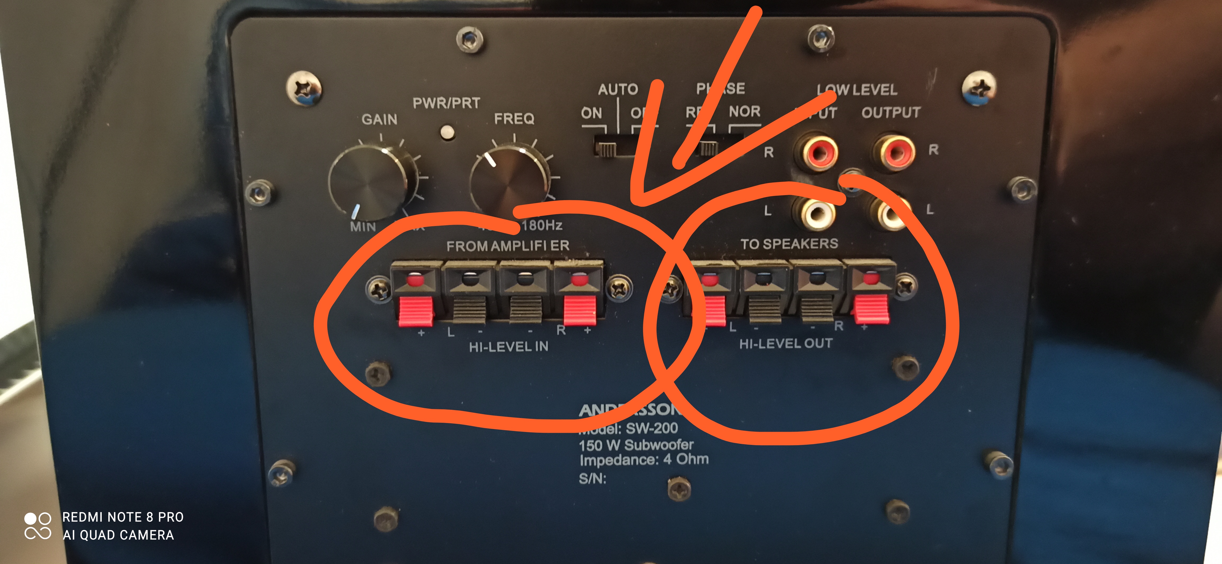

    Ok. Dzięki. Coś spróbuje ogarnąć aczkolwiek jestem zielony w temacie😂. A, wracając do tematu suba do tych wejść co zaznaczyłem nie muszę nic wpinac? Kolumny tylko pod wzmacniacz do suba nic?Podłączenie kolumn bezpośrednio do subwoofera ANDERSSON SW-200

    Jeśli użyjesz wejść rca to tam nic nic nie podłączasz, jedno albo drugie.
