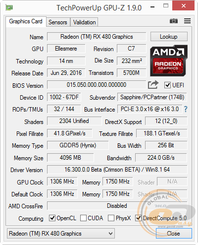

    Witam. Przeczytałem w internecie, że w karcie graficznej AMD RX 480 4GB można odblokować pamięć karty do 8GB po porzez wgranie BIOSU z AMD RX 480 8GB.
    Proszę o pomoc w wykonaniu tej czynności. Proszę też o informację czy jest to ryzykowne, nie chcę zepsuć karty graficznej ? Moja karta jest firmy SAPPHIRE.
    Dodam że mam pobrany program ATIFlash 2.74
    Po włączeniu programu wyskakuje takie okno jak na zdjęciu SAPPHIRE RX 480 4G wgranie BIOSU od wersji 8G , proszę o podpowiedź co mam dalej robić.

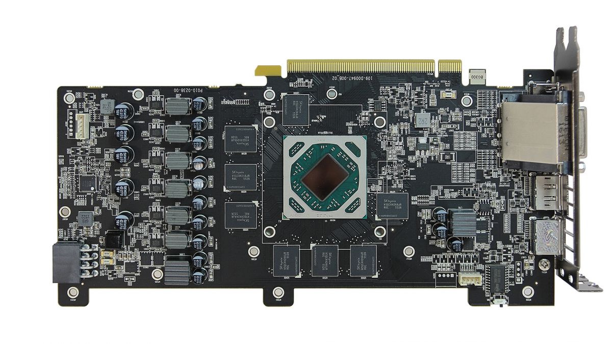

    Przecież widać ,że na karcie masz zainstalowane Tylko 4GB GDDR5 (SkHynix)
    -pamięc pracowała na 1750Mhz (7000)
    SAPPHIRE RX 480 4G wgranie BIOSU od wersji 8G SAPPHIRE RX 480 4G wgranie BIOSU od wersji 8G
    Zrób to samo (GPU-z) ze swoja karta , i zapomnij o "złym " pomysle
    p.s
    :D Była też ver. tej karty z 8GB GDDR5 (pracowała na 2000MHZ)
    Tak wygląda

    czerwonym kolorem zaznaczyłem całkowitą pamięć karty wynosi 8GB.
    Zaznaczył Pan nie "całkowitą pamięć karty", a "całkowitą dostępną pamięć". Na tę zaś składa się "pamięć dedykowana" (na karcie) i możliwa do "przejęcia", w razie potrzeby, część pamięci RAM (na płacie głównej).
    By orzec jaka ilość pamięci jest zamontowana na karcie najprościej ją obejrzeć, przeliczyć moduły i odczytać ich parametry (wielkość). Dopiero potem można rozważać czy jest sens zmiany BIOS-u.

    Trzeba otworzyć kartę i przeczytać jakie są tam pamięci.

    8GB co pokazałeś to vram+ram zarezerwowany o wielkości vram.

    Pamięci są takie: SKHynix H5GC4H24AJR ROC 630A. 8 kości.

    @safbot1st a co oznacza 128Mx32(bit)? No i jak już to podają 4Gb, nie GB.
    Są to moduły 4Gb (gigabit) o organizacji 32 bit. 8 takich modułów daje 4GB (gigabajty) pamięci o szynie 256bit.
    Jak już ma zadziałać to nie ważne czy referent, czy sapphire itp. Podstawowy warunek to to, że fizycznie na karcie musi się znajdować 8GB pamięci i tyle
