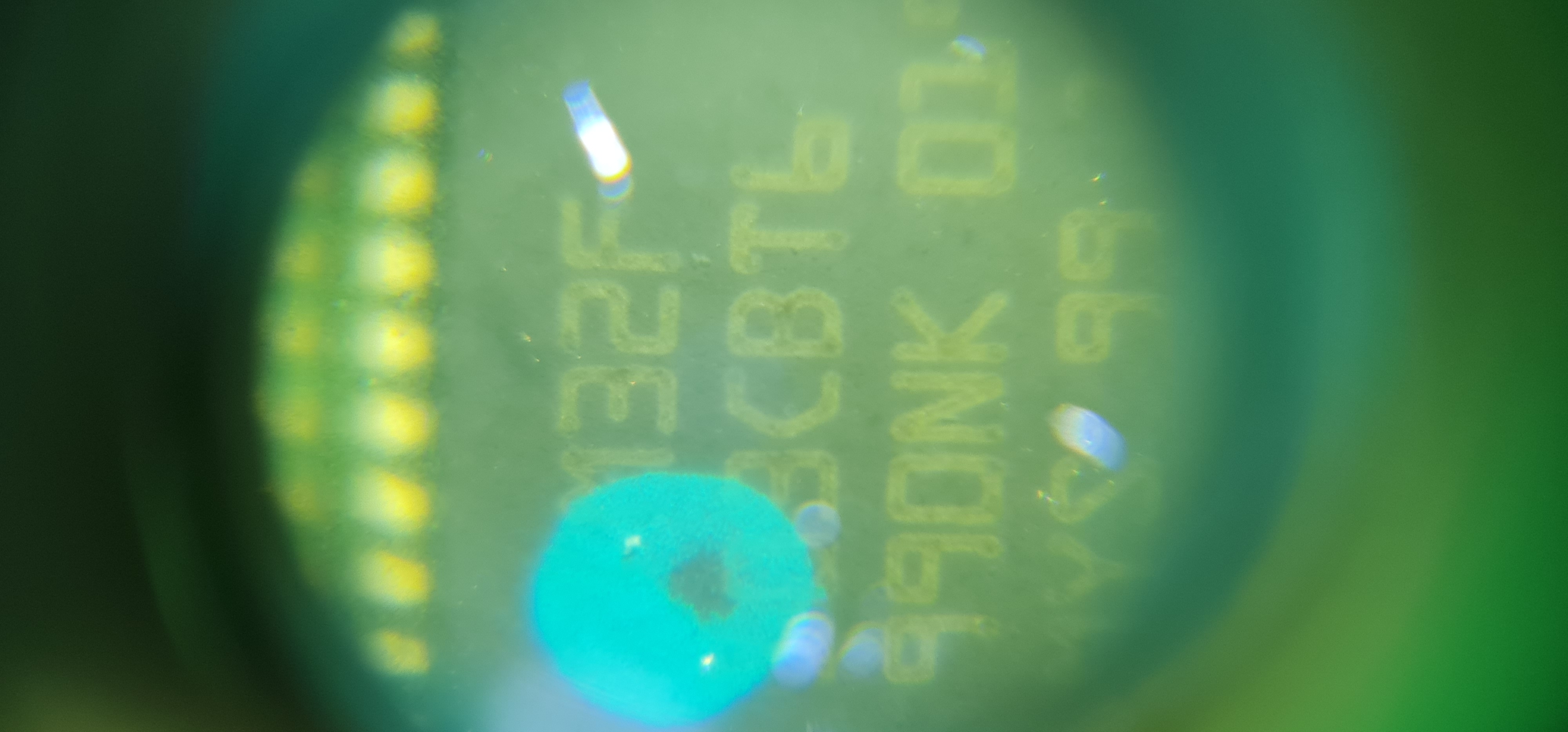

    Witam serdecznie, mam problem z zwiększeniem prędkości w hulajnodze Segway Ninebot G30 Max. Mianowicie gdy wchodzę w jakikolwiek program, czy jest to xiaoflasher, downg (na telefonie z Androidem) czy ninebot-flasher (na laptopie) coś mi blokuje załadowanie nowego software'u. Załączam screena z ninebot-flashera jak to wygląda. Jeśli ktoś wie jak można zaradzić temu problemowi to byłbym bardzo wdzięczny za pomoc.

    Witam, Oczywiście, każdy G30 da się odblokować. Jednak nie zrobi się tego po Bluetooth. To już nie te czasy. Trzeba o tym zapomnieć. Dodatkowo w niektórych ESC zastosowany jest inny chip niż STM32 więc trzeba do tematu podejść ostrożnie. Można uceglić hulajnogę.

    I inaczej nie zrobisz. Najnowszy soft w BLE blokuje flashowanie. Najnowszy soft w ESC blokuje zmianę regionu.

    Gwarancji już nie ma. W BLE mogłem zmienic na procentowe wskazanie bateri i nic więcej a ESC jak tylko próbuje coś zmienic to się blokuje hulajnoga. Może ktoś podeslal by jak to zrobić przez st. Jak to ogarnąć programem bo przylutować to nie problem tylko jak ogarnąć to softem i czy też odrazu trzeba ble.

    Na początek zobacz jaki masz chip w ESC. Jeśli jest inny niż STM32 to będzie trochę więcej pracy.
    Ja robię od razu BLE i ESC, żeby mieć spokój.

    No to spoko. Musisz mieć ST-Linka, kabelki do niego z pinami pasującymi do pinów w sterowniku oraz dwie igły. Musisz mieć także uziemione stanowisko pracy. Jeden strzał z ESD w SWCLK lub SWDIO w sterowniku i po MCU. Jeśli nie masz doświadczenia w tych tematach to zapraszam do siebie na downgrade. Nie musisz przywozić swojej hulajnogi. Mam testową G30D. Wystarczy dostarczyć sam ESC.
