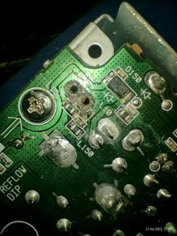

    Mam radio president Teddy które ma uszkodzoną płytę w miejscu gdzie podłączone jest zasilanie.
    President Teddy ASC - Usterka płyty w miejscu zasilania.

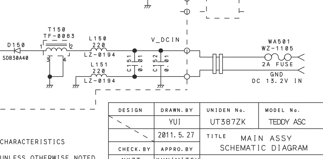

    Brakuje kawałków ścieżek i kondensatora C152. Czy będzie dobrze gdy kabelek minus przylutuję tam gdzie niebieska kropka jest? A plus tam gdzie czerwona? Czy mogę kondensator zastępujący C152 przylutować pomiędzy czerwoną na zieloną kropką? Ma być to 0,01 ale czego? uF? Mogę dać większy 0,1uF?
    President Teddy ASC - Usterka płyty w miejscu zasilania. President Teddy ASC - Usterka płyty w miejscu zasilania.
    Bardzo proszę o pomoc i z góry dziękuję.

    Czy mogę kondensator zastępujący C152 przylutować pomiędzy czerwoną a zieloną kropką?
    Chyba niebieską kropką? Tak, Możesz przylutować, wartość kondensatora nie jest wartością krytyczną, Możesz dać 0,1µF. Pozdrawiam.

    d3lta napisał:
    Jaką temperaturę ustawić na lutownicy?
    Zależy od mocy lutownicy i jakiej cyny użyjesz.

    d3lta napisał:
    Z tego co widzę C152 nie jest fabrycznie pomiędzy + a -
    Jest pomiędzy + a coś innego, masa którą dzieli od - cewka L151, popróbuję.
    Jaką temperaturę ustawić na lutownicy? 300°C będzie dobrze (jestem początkującym grzebaczem w smd...)
    No taką żeby Ci cynę szybko topiła. Nie możesz grzać długo laminatu.
    10nF.
    CB powinno działać prawidłowo nawet gdy nie wstawisz tego kondensatora.
    Zamiast się "męczyć" z wlutowaniem kondensatora SMD, ja bym użył kondensatora ceramicznego THT, 10nF
