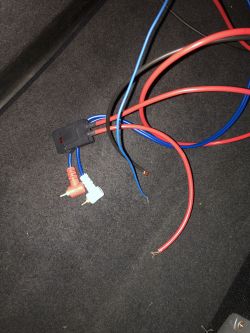

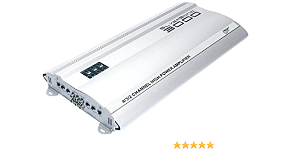

No a co to za wzmacniacz?
Generalnie to:
Czerwony +
Niebieski REM
Czarny GND
A chincz pod IN
Spoko, jeśli zawodzą wszystkie rozwiązania wymagające niebywałej wiedzy to najprostsze sposoby zawsze okazują się najskuteczniejsze. NIENAWIDZĘ dyletantów którzy klepią swe racje, nie zwracają uwagi na to co zostało napisane wcześniej.
Niebieski to wzbudzenie wzmacniacza, niebieskie dwa to chinche ( sygnałowe), czerwony i czarny to zasilający i masowy chociaż wyglądają na mega cienkie - nie nadające się do zasilania wzmacniacza.
