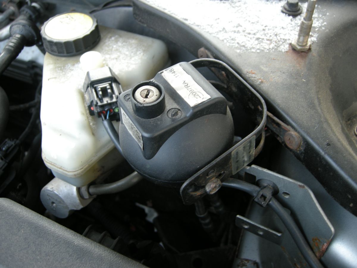

    No faktycznie tak szybko migających świateł przy samochodzie jeszcze nie widziałem.
    A nie sygnalizują one przypadkiem problemów z zabezpieczeniem, alarmem w tym że samochodzie :?:
    Bo jeśli by tak było to można spróbować wyłączyć alarm, zabezpieczenie
    W moim Fordzie nie w S Max-sie
    A w mondeo mk3 jest taki wyłącznik, który to trzeba przekręcić, wyłączyć w razie problemów z alarmem.
    Ford S Max 2.0 tdcj 2009r. - Mrugające światła pozycyjne i kierunkowskazy po zamknięciu auta
    Bo w moim też zaczynają migać, może nie tak szybko, ale migają po prostu sygnalizują jakąś awarię w systemie alarmowym.
    Typu nie domknięte drzwi, ewentualnie widoczny w górnym prawym rogu na fotce źle działający włącznik, wyłącznik domknięcia klapy silnika.
