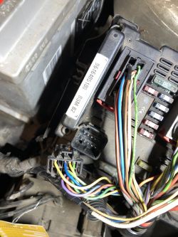

    Witam, mam problem z 206. Światła mijania nie świecą i kontrolka na liczniku nie świeci (zielona).
    Postojówki są, na tyle światła są, długie tez świecą.
    W BSM 2 po wycięciu kostki (zdj) światła się zapalają ale nie idzie ich wyłączyć.
    Dodam ze kontrolka na liczniku również się zapala.
    Bezpieczniki całe, wszystkie sprawdzone.
    (Z drugiej strony gdyby były spalone to pewnie po wypięciu kostki by się nie zapaliły)
    Widać ze jakiś magik tam był już do kabli bo taśma w jednej z kostek króluje. Ale dowiedziałem się ze ktoś coś robił z wycieraczkami i spryskiwaczami.
    Miał ktoś podobny problem może?
    Zastanawiam się czy to może winny jest ten BSM 2 czy może z przełącznikiem coś. Czy jeszcze coś innego np kable gdzieś jakieś mają zwarcie.
    I jeszcze jedna sprawa ze po włączeniu zapłonu jakiś czas świecą kontrolki i pikanie jest a za chwile tylko swieci kontrolka akumulatora i tyle.
    Nie znam się za bardzo na Francuskiej technologii stąd może tez trochę śmieszne te pytanie.

    Przełącznik raczej tez odpada bo na innym jest tak samo 🤨
  • #4 19837183
    piachu1994
    Modul do naprawy lub wymiany.
  • #5 19837220
    autoskrob
    Skoro tak mówisz to jutro zakładam inny BSM (bo chyba o tym samym mówimy?) i dam znać czy pomogło 🙆
    Ale dziwny przypadek ze najpierw jedno światło zgasło a po kilku dniach drugie i kontrolka z licznika🤷
    Możliwe ze coś tam się upalało powoli i yeeb spaliło całkiem ?
