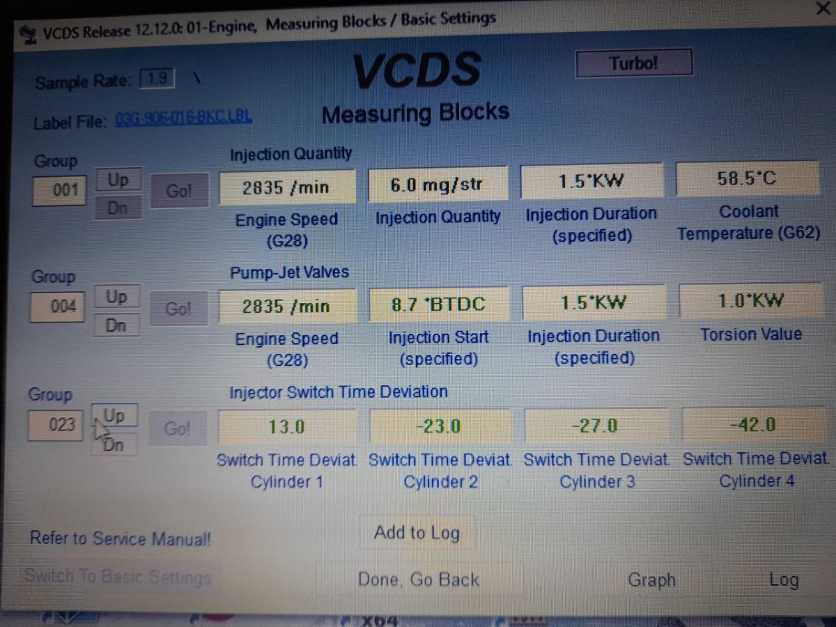

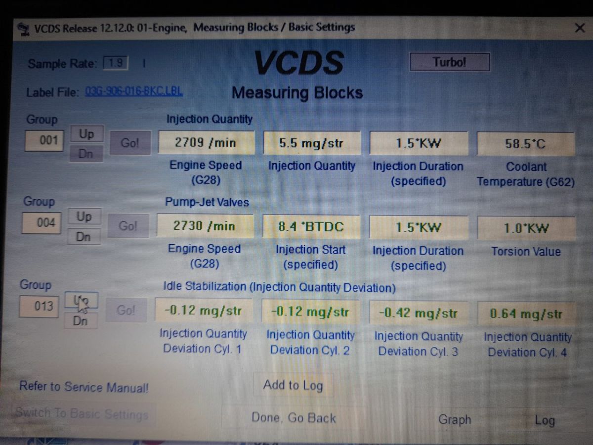

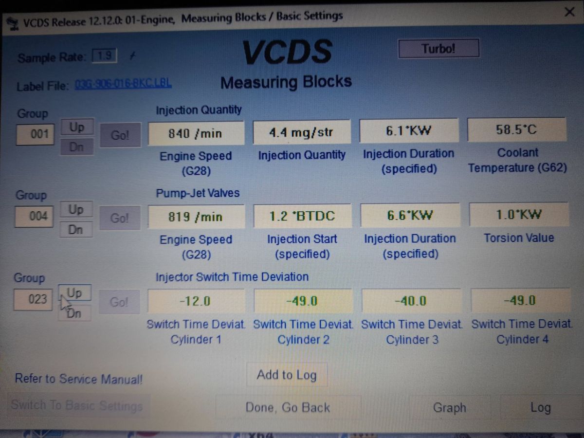

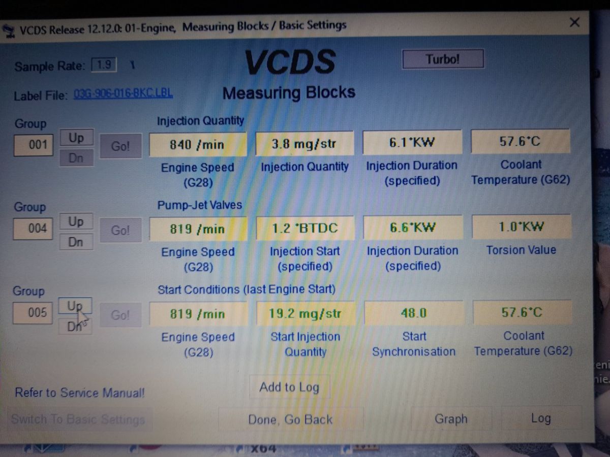

    Witam, mam problem z silnikiem 1.9 tdi BKC w golfie 5 , dymi na biało szaro , płynu chłodniczego nie ubywa kolor bez zmian , przybywa oleju i jest rozrzedzony, samochód ma moc i nie widzę zwiększonego zużycia paliwa.
    Wydaje mi się że ropa dostaje się do oleju przez lejące wtryski. Zrobiłem logi VCDS .
    Proszę o analizę logów ze zdjęć i podpowiedz co może być przyczyną dymienia. Golf 5, silnik 1.9 tdi BKC: dymienie na biało-szaro, olej rozrzedzony. Analiza logów VCDS Golf 5, silnik 1.9 tdi BKC: dymienie na biało-szaro, olej rozrzedzony. Analiza logów VCDS Golf 5, silnik 1.9 tdi BKC: dymienie na biało-szaro, olej rozrzedzony. Analiza logów VCDS Golf 5, silnik 1.9 tdi BKC: dymienie na biało-szaro, olej rozrzedzony. Analiza logów VCDS Golf 5, silnik 1.9 tdi BKC: dymienie na biało-szaro, olej rozrzedzony. Analiza logów VCDS

    Zawsze wlewam 4 litry oleju przy wymianie, stan na bagnecie na max. Teraz mam około 7 mm na bagnecie więcej. Płynu nie ubywa więc raczej paliwo się dostaje. Chciałbym chociaż wyeliminować pompowtryski, nie umiem jednoznacznie ocenić z logów czy są uszkodzone, czy może wymienić tylko uszczelnienia pompek.
    Samochód zaczął dymić parę dni temu, na początku nie dymił cały czas tylko czasem ,później zaczął dymić cały czas.

    żałosna udręka
    Poziom 34  
    Logi masz dobre. Oleju może przybywać przez pompę tandemową, a dymienie to wina turbo.
