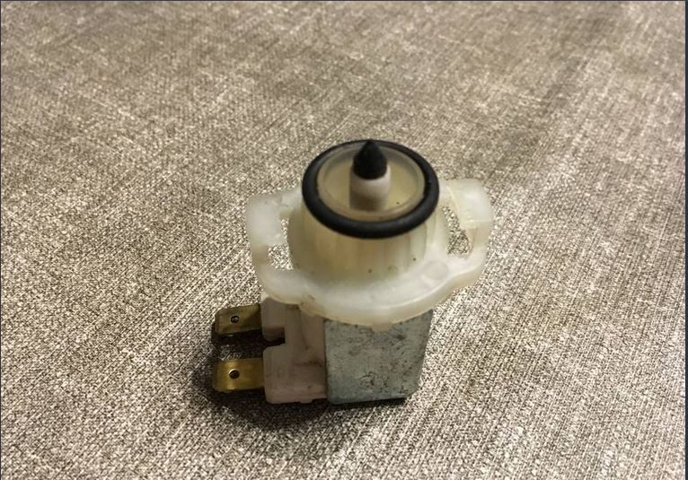

    Od dłuższego czasu nie ubywa soli ze zbiornika zmywarki. Przypuszczam że elektrozawór zablokował się / zakamienił. Chciałbym go wyjąć, sprawdzić i przeczyścić. Sam elektrozawór wydaje się elektrycznie sprawny, gdyż po podłączeniu do niego zewnętrznego zasilania 230V wydaje dźwięki. Dźwięki nie wskazują czy działa poprawnie, tzn. czy otwiera i zamyka przepływ wody ze zbiornika soli.
    Pytanie zatem jak wyjąć ten elektrozawór bez rozlewania wody znajdującej się w zbiorniku soli? Czy położyć zmywarkę na plecach i wówczas wyjąć zawór? Czy odpompować wodę przez korek wsypywania soli? Jakiś inny sposób?
    Wygląda na to, że sam elektrozawór można odłączyć od zbiornika soli przekręcając go przeciwnie do wskazówek zegara. Lecz wówczas z rozszczelnionego połączenia zaczyna lecieć woda, gdy zmywarka stoi w normalnej pozycji. Stad pytanie jak powyżej...
    Kod PNC zmywarki: 911636002/03.
    Zdjęcie zaworu poniżej

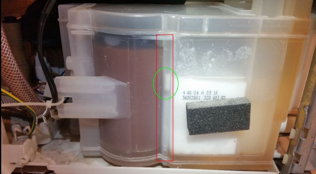

    W Googlach na hasło "zmywarka nie zużywa soli" widziałem kilka możliwych przyczyn tej sytuacji.
    Jedna z nich jest uszkodzenie lub złe działanie elektrozaworu w zbiorniku soli.
    Inna przyczyna, której kontekstu nie za bardzo rozumiem, jest : Zablokowana drożność kanałów które odprowadzają sól/solankę.
    Gdzie dokładnie znajdują się te kanały w zmywarce z tematu? Jak je udrożnić?
    Czy elektrozawór ze zbiornika soli zamyka lub otwiera te kanały, tzn. czy znajdują się one wewnątrz modułu pojemnika z solą i są obsługiwane przez elektrozawór?
    Załączam inne zdjęcie pojemnika z solą. Może pomoże w odpowiedzi na pytania o kanały?
    Na zdjęciu zaznaczyłem elektrozawór (widok z boku)

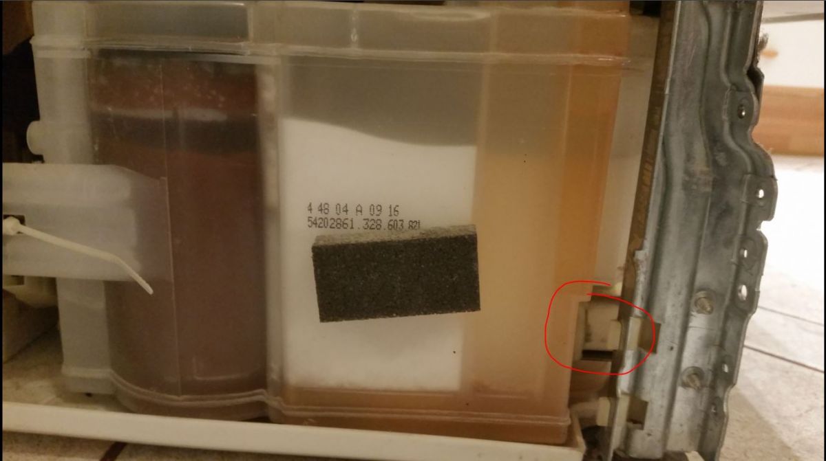

    Wymontowalem i sprawdzilem poprawnosc dzialania elektrozaworu. Zawor wyglada jak na zdjeciu ponizej. Po podlaczeniu napiecia 230V "grzybek" zaworu nie jest wciagany do srodka zaworu, czyli wg mnie oznacza ze zawor jest do wymiany. Zamontowalem zawor do zmywarki, ale bez grzybka i sprezynki. W ten sposob do czasu zakupu innego zaworu i jego wymiany zawor bedzie ciagle otwarty. Jezeli tylko zawor byl przyczyna problemu z nieubywaniem soli to sol powinna zaczac ubywac z zasobnika
    Pozostaje kwestia droznosci kanalow odprowadzajacych solanke. Mam wrazenie ze chodzi o kanal zaznaczony na zdjeciu jak ponizej. W kanale od gory widac jakby czop z soli co by wskazywalo na jego niedroznosc. Jak usunac czop i udroznic kanal bez demontazu zasobnika z sola?
