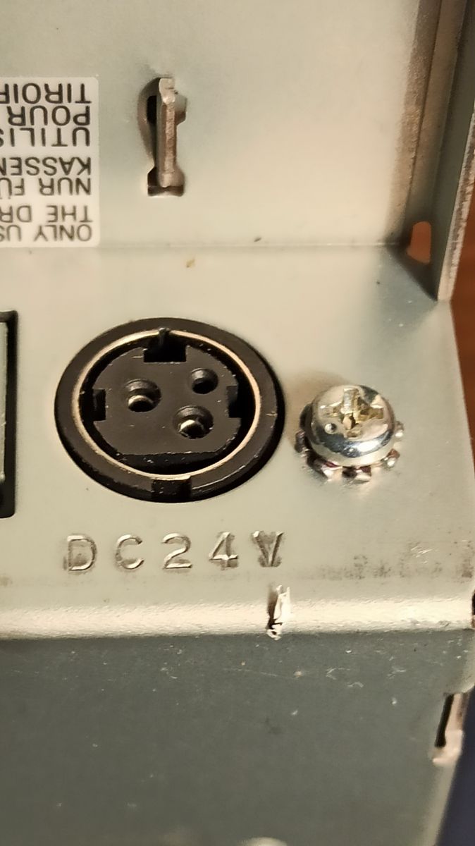

Szukam schematu podłączenia drukarki Citizen CT-S310 dc 24v
LBRSM 22 Sty 2022 22:04 225 3
  • #1 19836844
    LBRSM
    Potrzebuję wiedzieć gdzie na załączonym gnieździe jest + a gdzie - do tymczasowego podłączenia. W internecie informacje są niespójne :|

  • #3 19837088
    LBRSM
    a który pin to będzie który?

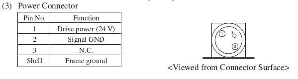

    #4 19837160
    janek_wro
    Poziom 29  
    z tego co pamiętam najgrubszy kołek to GND, średni grubością +Vcc, najcieńszy N.C.
    zweryfikuj styk GND omomierzem do chasis.

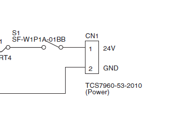

    EDIT: w service manualu, wprawdzie od innego modelu, znalazłem to
