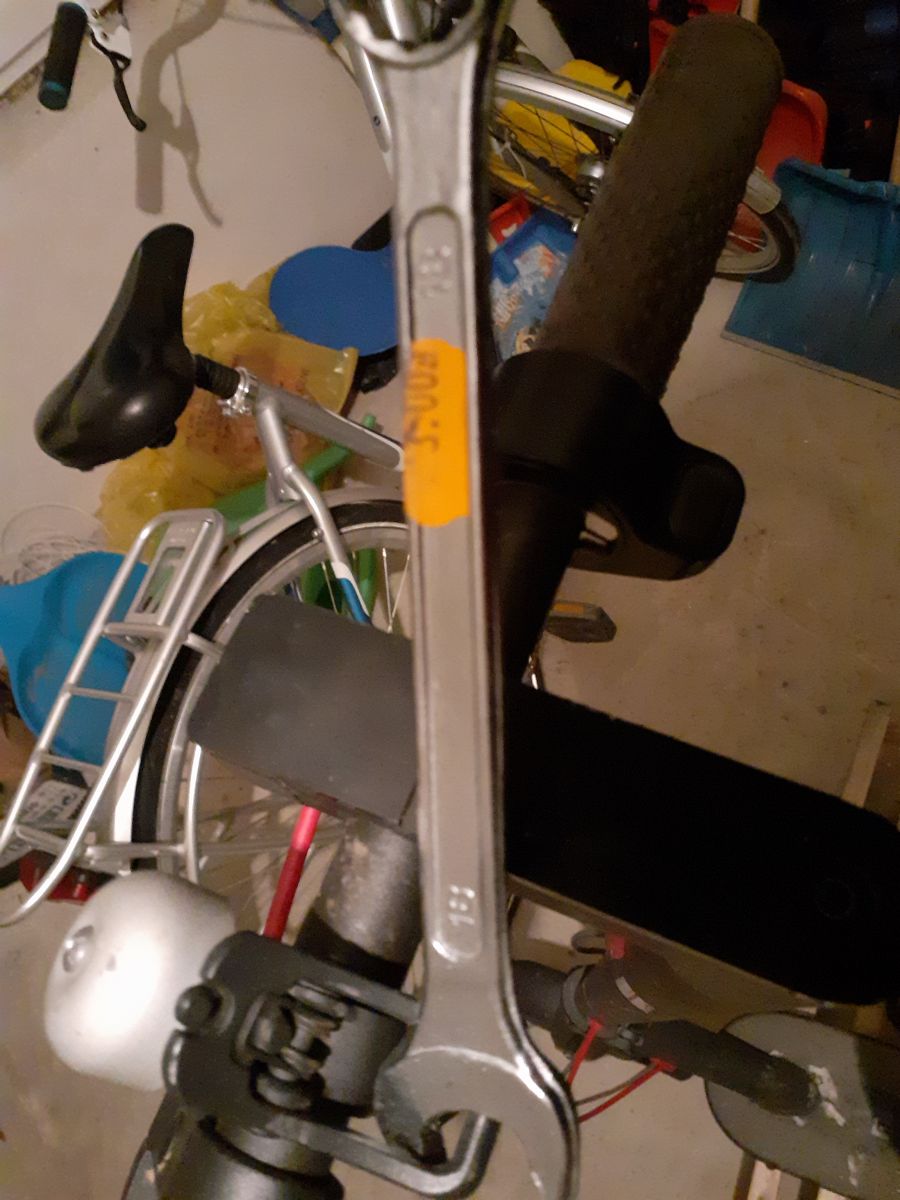

    Opukałem nic nie dalo. Klucz mam taki 18 drop forged kupiony w lokalnym sklepie budowlanym za aż 3 złote Hulajnoga Xiaomi m365 stara wersja - Trudności przy wymianie przedniego koła [img-0] [img-1]
  • #16 19842378
    anchilos
    Jaki efekt?
    Nie dasz rady pokręcić, czy przeskakuje na nakrętce?
    Pokaż nakrętkę.
  • #17 19842393
    Michal9876543210
    Poziom 5  
    @anchilos nie mogę nawet ruszyć śruba stoi w miejscu
