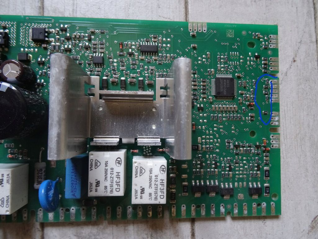

    Witam drodzy elektronicy.
    Potrzebuje zdjęcie modułu zmywarki Bosch SMS53M08EU ponieważ w mojej wyskakuje błąd E11 po rozszczelnieniu pompogrzałki i na płytce w okolicy przewodów od czujnika NTC widać upalone 3 lub 4 elementy SMD z cyferkami na górze, ale z racji tego że są spalone nie widać cyferek. Zmywarka normalnie zmywa lecz nie grzeje wody i ma końcu cyklu pojawia sie E11.
    Pomoże ktoś? Z góry dziękuję.

    Daj dobre, wyraźne zdjęcie modułu(tak by można było przeczytać napisy na elementach!) i zaznacz o które elementy chodzi.

    Wieczorem zrobie zdjecie a to które dodałem to pobrane z internetu ale zaznaczone są elementy o które mi chodzi. Na mojej płycie juz niema żadnych oznaczeń na tych elementach.

    Proszę:

    Jeśli te rezystory są przepalone to masz większy problem niż tylko ich wymiana. Szukaj zwartych półprzewodników na tej płytce...
