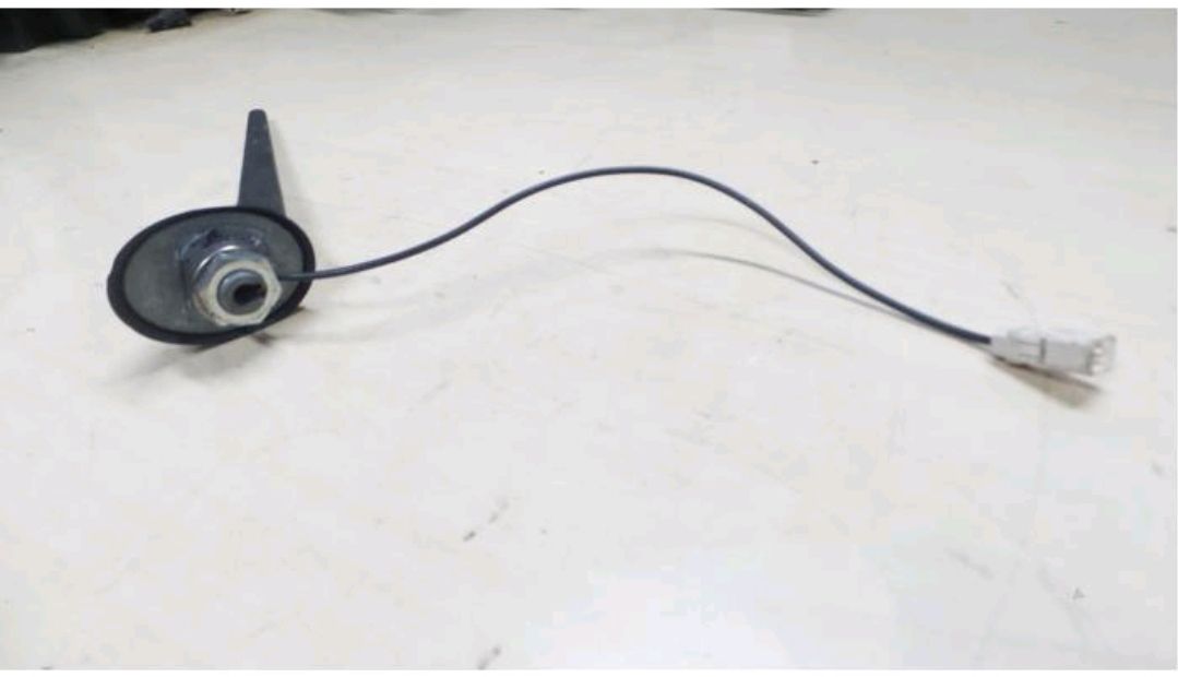

    Co będzie lepszym wyborem, zastąpienie oryginalnej anteny na jakąś wewnętrzna? Czy zamontowanie na przewód jakiegoś wzmacniacza? Czy jeszcze jest na to inny sposób?

    Czy zamontowanie na przewód jakiegoś wzmacniacza ?
    To by trzeba sprawdzić, może lepsze by było zainstalowanie oryginalnej anteny aktywnej.

    Jak rozumiesz zainstalowanie oryginalnej anteny aktywnej jak takiej nie było? Nawet gdyby była to rozbieranie połowy auta w celu wymiany okablowania to słaby pomysł.

    Zamontować wzmacniacz na kablu antenowym, ale trzeba to sprawdzić, bo nie zawsze pomoże.
    Zamontować oryginalną antenę ze wzmacniaczem.
    ale możesz podać szczegóły co do oryginalnej anteny z wzmacniaczem ? albo link do takowej ?

    Jeśli z oryginalnym radiem nie było problemów z odbiorem FM to wymiana anteny raczej nic nie zmieni bo problem leży po stronie tunera tego chińczyka,
