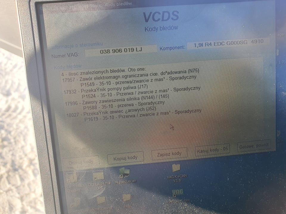

    Witam mam następujący problem z autem po przejechaniu kilkudziesięciu kilometrów zapala sie check engine auto traci moc po zgaszeniu i ponownym uruchomieniu moc wraca, na ten moment sprawdziłem następujące rzeczy zawor n75 wymieniony na nowy, rozebrane turbo i przeczyszczone <kierownica spalin też> egr czyszczony, zmieniony przekaźnik pompy paliwa, filtry wszystkie nowe jeśli to ma jakieś znaczenie, auto pali rano bezproblemowo nie dymi nie kopci, jeszcze dodam ze auto mialo wgranego chipa <takie juz kupilem> ale wgrałem oryginalna mape silnika,
    Przesyłam zdjęcie z bledami
    Prosze o pomoc mechanik rozklada rece
    https://obrazki.elektroda.pl/5839839600_1643043572.jpg

    wymiana sterownika silnik pomogła
