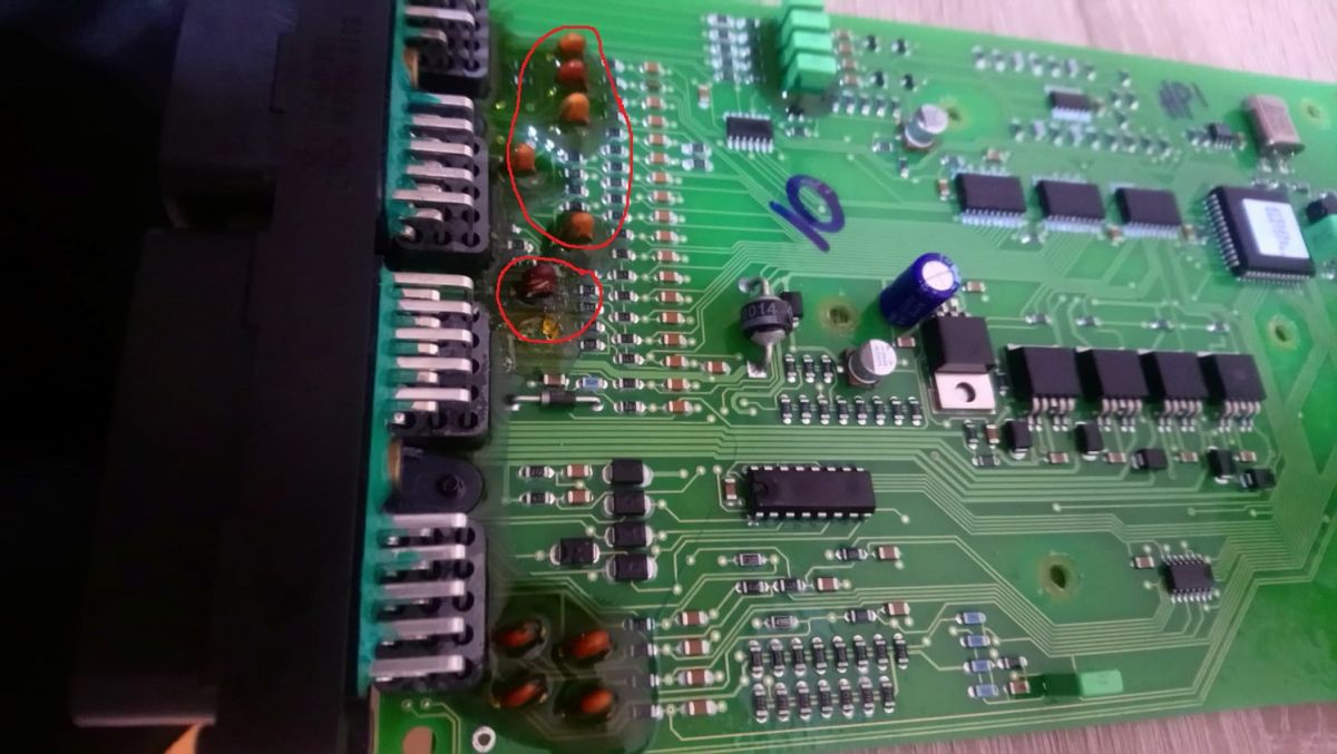

Rezystor w nietypowej obudowie - wartość rezystancji 110ohm, przegrzanie elementu
dejv42 24 Sty 2022 20:17 228 5
  • #1 19840748
    dejv42
    Witam. Czy ktoś z was spotkał się z rezystorem w takiej obudowie jak zaznaczony na zdjęciu? Na pierwszy rzut oka wygląda jak kondensator jednak brak na nim oznaczeń pomiar pojemności wskazuje nieskończoną wartość, natomiast mierząc rezystancję wartość wynosi 110ohm. Moduł nie widzi jednego z dochodzących sygnałów na jednym z wejść sprawdziłem przejścia są w porządku jednak niepokoi mnie jeden z tych elementów ponieważ obudowa jest przegrzana patrząc na pozostałe więc chciałbym go wymienić. Wartość rezystancji tego elementu również odbiega od innych.
  • #2 19840767
    Wojtek M
    Jak odbiega? Jest mniejsza, większa? Czy do pomiarów elementy były wylutowane?
    #4 19840954
    Jarzabek666
    Poziom 40  
    To nie rezystor, raczej pozystor (termistor typu PTC) , lub bezpiecznik polimerowy, 30 Ohm to nie tragedia nie powinno robić problemów..
    Po drugie pewnie źle zmierzyłeś oporność bo uwzględnia się temperaturę. Dlatego te 30 to może być różnica bo ogrzałeś...
    A sprawdzić to trzeba by było obciążyć, jak masz zasilacz laboratoryjny zasil żarówkę 5W przez to i zacznij od najmniej mA. I zobacz jakie osiągnie max natężenie..
    #6 19841007
    Jarzabek666
    Poziom 40  
    Jak nie ma oznaczeń musisz sprawdzić jaki prąd by kupić nowy.. Wiec przetestuj sprawny i uszkodzony. Chyba że znajdziesz na schematach jaki..
