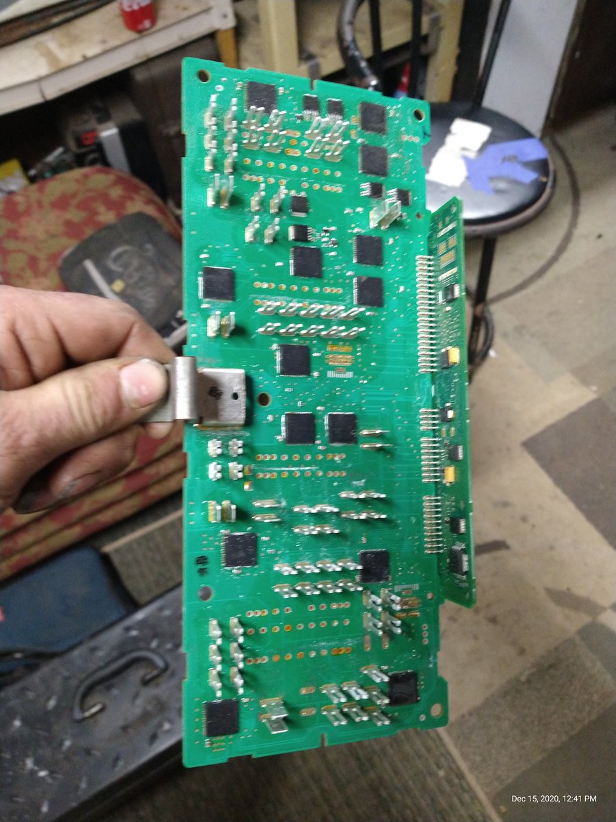

Jak w temacie, problem z elektryką np. brak świateł mijania, brak wycieraczek czy spryskiwaczy, nie odpala lub tyka rozrusznik itp itd.
Po wyeliminowaniu oczywistych przyczyn zostaje moduł nadwozia timp.
Przyczyną jest tzw. zimny lut na połączeniu płytki PCB oraz elementów wykonawczych zaznaczonych na zdjęciu. ( Moduł z USA, ale większość ma podobną konstrukcję ).
Uwaga: amator lutowania nie poradzi sobie z naprawą.
Nie wiem od czego są te elementy, trzeba szukać na własną rękę. U siebie poprawiłem wszystkie scalaki.
