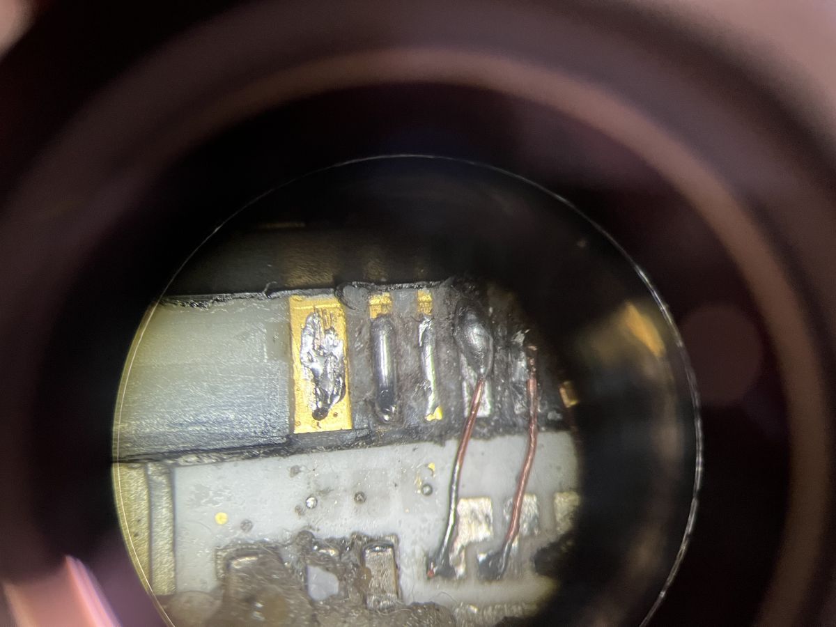

    Witam. Kolega poprosił bym zajrzał do sterownika od ABS z racji ze posiadam mikroskop wraz z lutownicą z cienkim grotem. Uszkodzone luźne 4 druciki, usunąłem warstwę żelu, oraz chyba zgrzewane połączenia(nie wydaje mi się żeby były lutowane), oczyściłem. zamierzam połączyć te miejsca drucikiem molibdenowym, czy to dobry pomysł? Mam tez miedziane nitki. Problem w tym, że bdb topnik do elektroniki nie działa tutaj, a kwas nie wiem jak wpłynie na przyszłość stad nie używałem. Czy mam jakimś skalpelem wciąć się głębiej i pocynowac? Nie łapie dosłownie nic, na gorze 2 piny jedynie złapały cyny po oskrobaniu porządnym ale tam jest inny materiał …350 stopni temperatura, więcej nie mam pewności żeby nie zwęglić. Proszę o pomoc
    Chętnie wymienił bym wszystkie w okolicy połączenia na miedź ale nie wiem jak to połączyć :)

    Ktoś dobrze pisał, że niektóre pola same odpadają, przy 350 stopniach te malutkie pola wyparowały. Reszta ok jest zlutowana. Czy ma ktoś pomysł czym te kropki cynowac? Kwas tylko? Jak naprawić sterownik ABS w Volkswagenie Passat B5?
    Całe szczęście do pozostałości po pinach dochodziły ścieżki, stad mogłem na luzie lutować. Elektronikę w laptopach lutuje się 100 razy łatwiej.

    Skalpel Ostrze Olfa pomógł, zeskrobałem ile się dało, kropelka kwasu jednak, oraz troszkę grubszy grot i udało się. Połączenia wydają się być konkretne. Jednak przyjemnością to nie jest jak się pierwszy raz takie coś robi i coś co sprawdzone nie działa.

    Sterownik zagadał po podłączeniu niby, ciekawe jak będzie dalej.co do kwasu to obawiałem sie w pierwszym poście o tym wspominając…temat ciekawy, ale chyba nie będę się w to wkręcał bardziej.

    Ostatecznie został kupiony sprawny sterownik, tutaj coś ciągle nie działało poprawnie.
