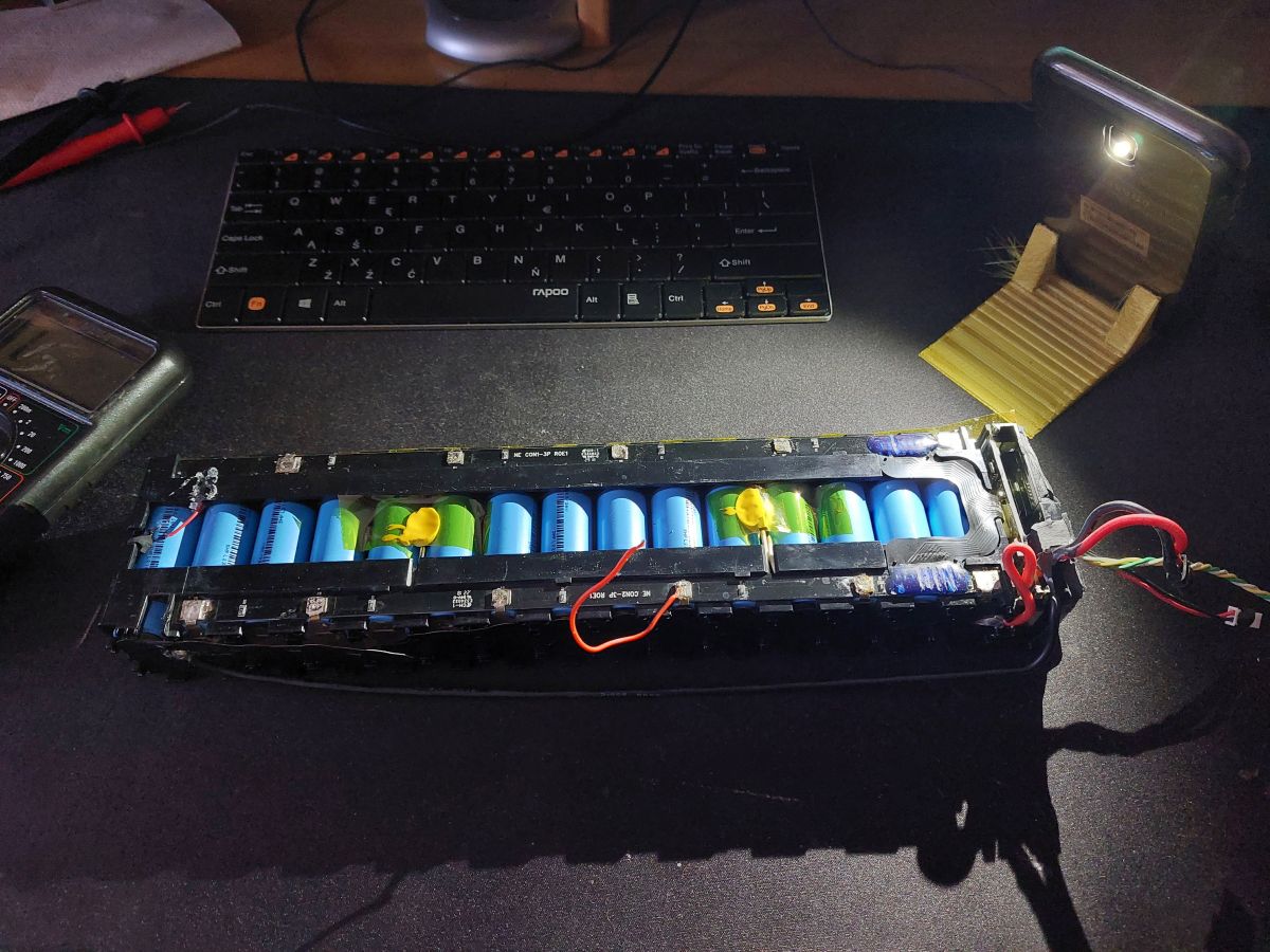

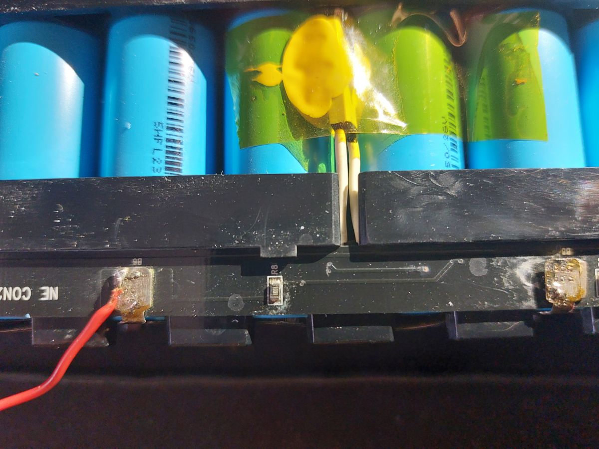

    Witam, wilgoć, śnieg, woda w środku sprawiły, że hulajnoga wyłączyła się od razu po włączeniu. Zacząłem sprawdzać wszystko zgodnie z sztuką, napięcie wyjściowe 19.6V, cele, zgrzewy wszystkie sprawne, napięcie przed bms 40V, bms po restarcie daje raz niebieskie, 4 razy czerwoną diodę i gaśnie. Znalazłem potencjalnego winowajcę, jest to rezystor na listwie z bms, widoczny na zdjęciu, ma oznaczenie 1001, szybkie pytanie czy jest on niezbędny do pracy czy mogę go wywalić? po spięciu na krótko bms staruję poprawnie i mryga tylko niebieska dioda(prawidłowo)

    Covval
    To Chciałem usłyszeć, dzięki. Przyda się jeszcze pomoc w zakupie takiego samego, samo 1001 niestety nic mi nie mówi.
    #4 19842527
    slawko_k
    Poziom 35  
    1000 ohm.
    A jak sprawdziłeś że on jest uszkodzony skoro nie wiesz nawet jaką powinien mieć wartość????

  • #6 19842560
    Covval
    slawko_k napisał:
    1000 ohm.
    Miernikiem, porównując wartości do sąsiednich, takich samych, w tym przypadku jest całkowita przerwa
    #7 19842572
    Pedros050
    Przepalony oryginał dostaniesz na Allegro rezystor 1k 1% SMD 0805 (1001)
  • #8 19842628
    Covval
    Dziękuję, zamówiony
  • #9 19851813
    Covval
    Po wymianie wszystko śmiga. Dzięki za pomoc
  • #10 19869540
    Pontikos
    Jako ciekawostkę dodam, że trafiły mi się już chińskie wersje tych BMS ze zwykłymi zworkami wlutowanymi w miejsce tych rezystorów ;-)
  • #11 19872366
    jarroQ
    Mi także. Miałem jedną baterię z usterką układu BQ i przez brak rezystorów 1K na listwach scalak BQ bardzo się grzał. Prawie się z niego dymiło.
    Rozładowywał 3 sekcje w baterii do zera bardzo szybko. Od tej pory jak mam listwy BMS ze zworkami zamiast rezystorów 1K to wstawiam od razu rezystory. Same zworki są niebezpieczne. To nie powinno być sprzedawane.
