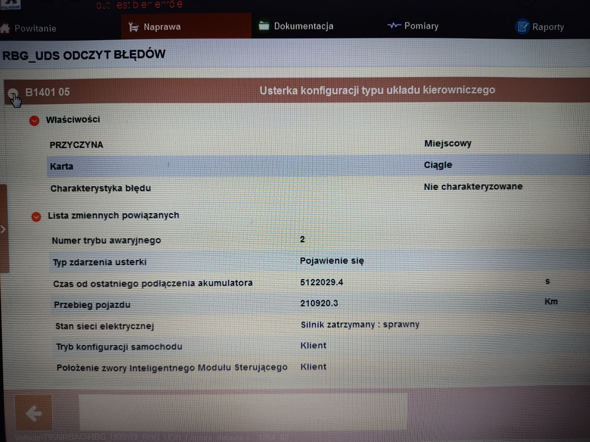

#1 19842724 25 Sty 2022 19:50 Altea1235 Altea1235 Poziom 3 #1 19842724 25 Sty 2022 19:50 Witam Peugeot 308 T9. Błąd B1401-05 usterka konfiguracji typu układu kierowniczego. Jak sobie z Tym poradzić
#2 19842904 25 Sty 2022 21:18 melas melas Poziom 31 Pomocny post? (+2) #2 19842904 25 Sty 2022 21:18 Zmienic konfiguracje na prawidłową. Kodowanie Online niestety bo to już T9 Promuję tematy: 02.11.2020 BSI DELPHI seria EL HW D6 - TELEKODOWANIE ODCZYT BSI peugeot 208 II corsa F
#3 19844304 26 Sty 2022 15:40 Altea1235 Altea1235 Poziom 3 Autor tematu Pomocny post? (+1) #3 19844304 26 Sty 2022 15:40 Czyli zostaje tylko opcja kodowania w serwisie?
#4 19844982 26 Sty 2022 20:26 melas melas Poziom 31 Pomocny post? (0) #4 19844982 26 Sty 2022 20:26 Mogę ogarnąć zależy skąd jesteś. Promuję tematy: 02.11.2020 BSI DELPHI seria EL HW D6 - TELEKODOWANIE ODCZYT BSI peugeot 208 II corsa F
#5 19845038 26 Sty 2022 20:55 Altea1235 Altea1235 Poziom 3 Autor tematu Pomocny post? (0) #5 19845038 26 Sty 2022 20:55 Ostrów Wielkopolski
#6 19845690 27 Sty 2022 10:01 melas melas Poziom 31 Pomocny post? (0) #6 19845690 27 Sty 2022 10:01 Jest tam fachowiec z DB z tego co mi wiadomo. Druga sprawa co tam masz pomodzone że nie pasuje sensor do auta, kupiłeś od angola?? Dodano po 8 [minuty]:Taniej bedzie kupić sensor od eu czysty lub wyczyszczony. Promuję tematy: 02.11.2020 BSI DELPHI seria EL HW D6 - TELEKODOWANIE ODCZYT BSI peugeot 208 II corsa F
#7 19845827 27 Sty 2022 11:08 Altea1235 Altea1235 Poziom 3 Autor tematu Pomocny post? (0) #7 19845827 27 Sty 2022 11:08 Auto z Francji. Kupiłem z takim błędem niby poduszki były całe. Chodzi o ten sesnor w tunelu środkowym? Może bym go musiał wymienić. I wtedy zobaczyć czy jest błąd.?
