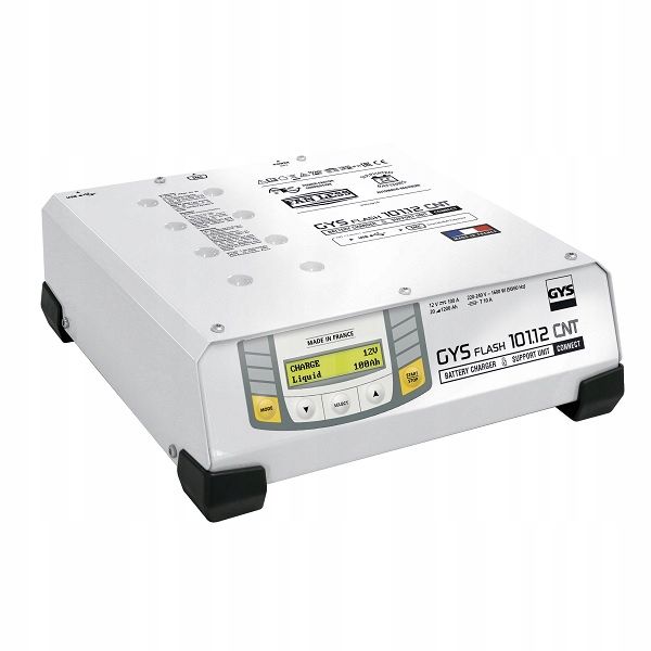

  • #26 19869300
    CameR
    Ja używam i mogę polecić inwertorową ładowarkę Gysflash 101 -12 Cnt.
    100A 12V
    Zakup zasilacza impulsowego do 30A dla kolumn elektrycznych wspomagania kierownicy
    Bez problemu zasila "wszystko" co chcę podłączyć na 12V.
    Pomogłem? Kup mi kawę.
