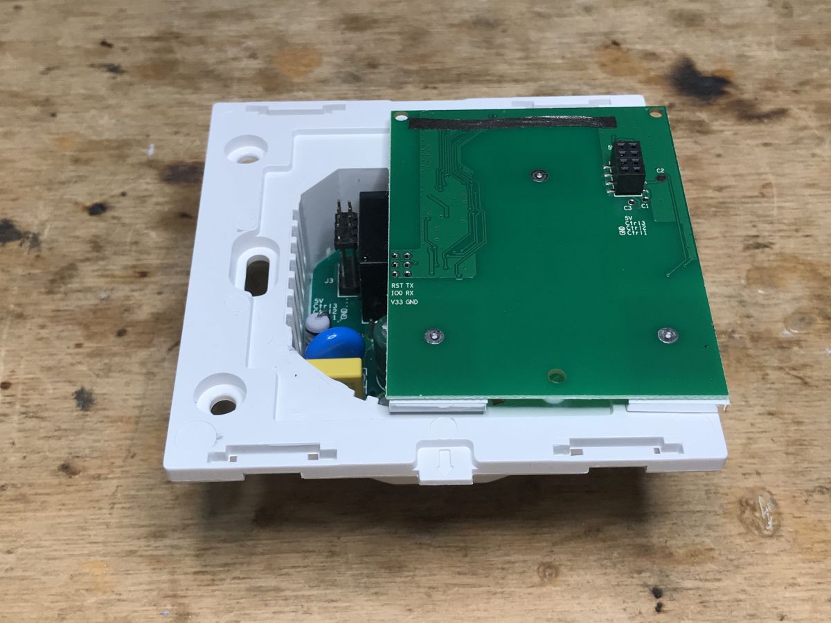

    Prędko widać, że w środku jest bezpośrednio na płytce ESP8266 wraz z pamięcią 8Mbit (2MB) 25Q80CSIG. Jest też regulator LDO 3.3V AMS1117 i niepodpisany kontroler przycisków dotykowych (czwarty przycisk dotykowy jest do resetowania parowania). Antenka WiFi jest jako ścieżka, są też wyprowadzone sygnały do programowania. Widać też trzy tranzystory J3Y do przełączania przekaźników wraz z diodami zabezpieczającymi.
    WiFi włącznik światła DIGOO DG-S601 - wnętrze, role pinów, Tasmota WiFi włącznik światła DIGOO DG-S601 - wnętrze, role pinów, Tasmota WiFi włącznik światła DIGOO DG-S601 - wnętrze, role pinów, Tasmota

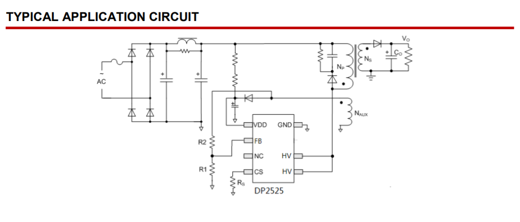

    Zasilacz tym razem nie jest beztransformatorowy. To flyback na układzie DP2525:
    Układ DP2525 już znam - z tego tematu https://www.elektroda.pl/rtvforum/topic3825966.html#19575303

    Ten D4 (LED parowania) można by jakoś lepiej podpiąć, ale to już zostawię czytelnikowi.
    Nie udało mi się też zlokalizować czwartego przycisku, tego niby do parowania - być może w tej wersji nie jest podłączony i paruje się "klasycznie", czyli po prostu długie wciśnięcie głównego przycisku...
