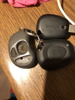

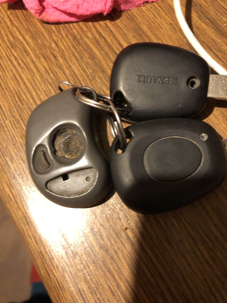

    Witajcie, kupiłem dziś Megane 1, 1.4, hatchback, 2000 rok i dostałem klucze i osobny pilot, który jest bardzo zniszczony. Ma uszkodzony przycisk w tej obudowie i ciągle rygluje zamek i to wnerwia. To chyba nie jest oryginał, bo nigdzie w necie nie mogę tego znaleźć. Ktoś orientuje się co to jest za obudowa centralnego? Ma 2 przyciski, ten po prawej gdy klikam alarm miga w aucie szybko, jak puszczam przestaje, tym środkowym rygluje się drzwi.

    Zobacz czy to nie przypadkiem dołożona centralka alarmu i centralnego zamka. SEO miało takie piloty.

    Tak, obudowę można kupić, pilota zregenerować i będzie OK. Wpisz w wyszukiwarkę SEO pilot, to znajdziesz.

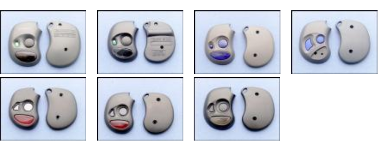

    Wiele starych alarmów używało tego typu obudowy pilota.
    Pierwowzorem był Prestige.
    Szukaj obudowy "nerka" "duża" lub "mała".
