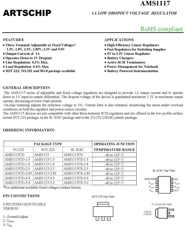

    Za zasilanie odpowiada również jeden z bardzo popularnych układów czyli AMS1117 tu w wersji 5V oznaczony jako U1;
