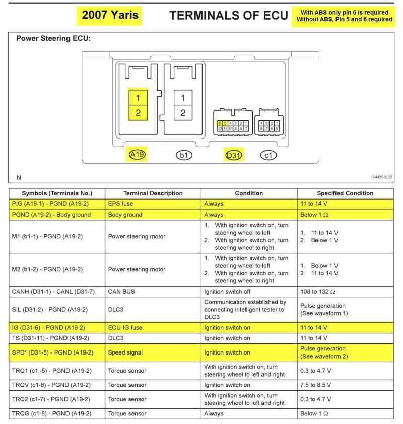

    Jestem tu nowy szukam informacji czy do sterownika elektrycnego wspomagania w toyocie mozna dodac potencjometr symulacji predkosci auta.
    Robie konwersje systemu do mojej rajdowki. System w tej chwili dziala w trybie awaryjnym po zalaczeniu ( jedna stala predkosc)
    zastanawiam sie czy ktos tutaj moglby mi w tym pomoc. ponizej jest zdjecie pinoutu kontrolera.
    Wydaje mi sie ze taki potecjometr moze byc zamontowany w pin zaznaczony na czerwono na ponizszym obrazku.
    Z gory dziekuje za pomoc jesli ktos cos wie.
    Pozdrawiam Kamil Toyota Prius - Elektryczne wspomaganie EPS dodanie potencjometru predkosci

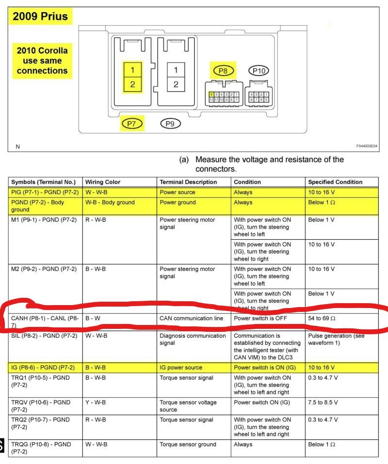

    piotrekwoj1 napisał:
    Powiem jedno nie masz pojecia o czym piszesz. Poczytaj co to ,,CAN" w aucie.
    Wiem ze CAN jest do komunikacji, sugerowalem sie tym ze w ostatniej czesci tabeli jest zakres OHM dlatego myslalem ze moze byc tam wpiety potencjometr.
    znalazlem starszy schemat i chyba jednak musi byc sygnal dany na pin #5. myslisz ze to bedzie dzialac ?

    No to sorry:) wiem rozumiem ze przez CAN sie nie da. Dlatego w drugim poscie podalem inne starsze foto schematu. Gdzie jest pin #5 ktory odpowiada za speed sensor.
    W dalszym iagu bedzie cyfrowy ? Pulse generation ? Waveform ?
  • #8 19844979
    piotrekwoj1
    Niby jest sygnał prędkości ale byś musiał przeanalizować schemat czy jest czujnik w skrzyni czy prędkość jest brana z ABS.

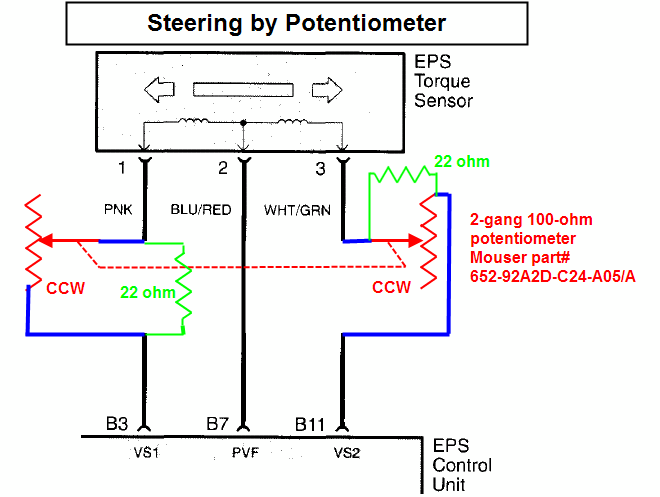

    Z tego co sie orientuje sygnal predkosci jest z abs w toyocie.
    Znalazlem jeszcze jakis schemat gdzie niby ktos wpial potencjiometr pomiedzy ten pin 5 I 6 .
    Jak rozwiez schemat gdzie ktos dodal podwojny potencjometr w uklad czujnika sily Toyota Prius - Elektryczne wspomaganie EPS dodanie potencjometru predkosci Toyota Prius - Elektryczne wspomaganie EPS dodanie potencjometru predkosci skretu

    To, co jest w poście 10, to zmiana charakterystyki czujnika kąta skrętu. Natomiast możesz kupić za parę $ generator, który daje na wyjściu sygnał prostokątny i możesz próbować podać na wejście czujnika prędkości.
