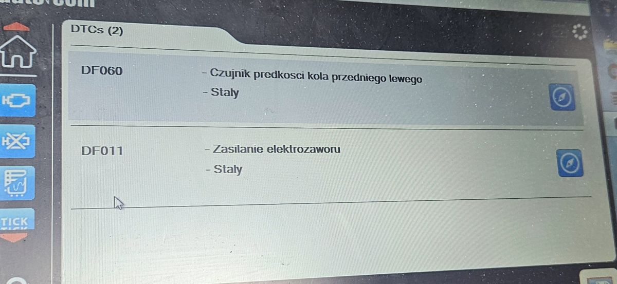

    zabamix
    Podłączam się pod temat.
    Moje błędy:
    Renault Master II - Szukam schematu ABS, błąd df011 zasilanie elektrozaworu
    O który elektrozawor chodzi?
  • #5 20998322
    milejow
    O ten w środku bloku zaworowego
  • #6 20998330
    zabamix
    Czyli najlepiej cała pompę wymienić?
  • #7 20998344
    johnny833
    Najlepiej,wcześniej sprawdzasz zasilania i masy. No i nie zapomnij o błędzie czujnika.
  • #8 20998355
    zabamix
    A co może być przez czujnik abs taki błąd?
  • #9 20998398
    johnny833
    Czujnik,wiązka ,ECU.
    Błąd elektrozaworu przez czujnik? NIE

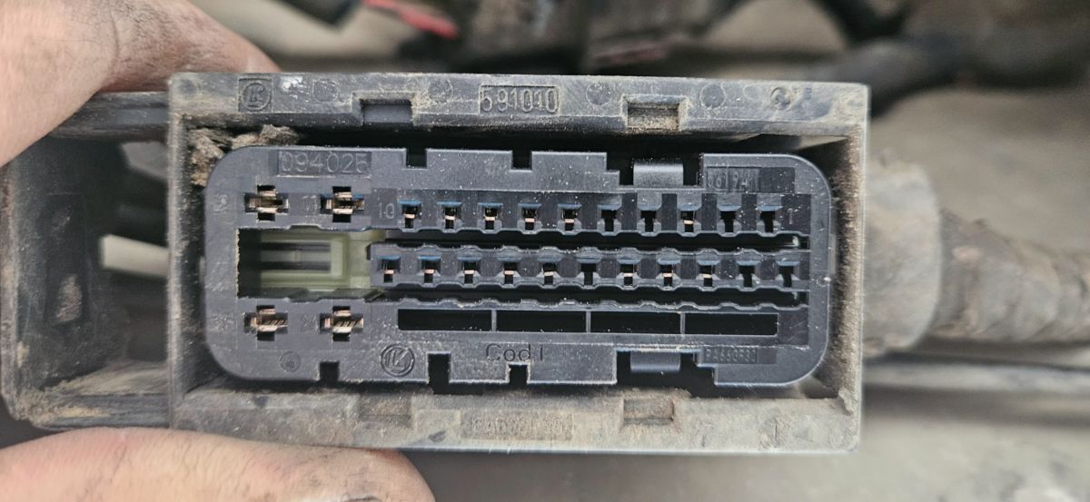

  • #10 20999337
    zabamix
    "pin 25,9, masy: pin 8,24 ,po zapłonie pin 4, lampka pin 15,komunikacja 7,14."
    Kolega napisał że na 25 i 9 powinien być stały plus.
    U mnie jest tylko na 25 na 9 nie ma
    Po zapłonie pin 4 lecz u mnie jest pusty.
    Ktoś pomoże ?
    Błąd czujnika zniknął po jego wymianie na nowy.
