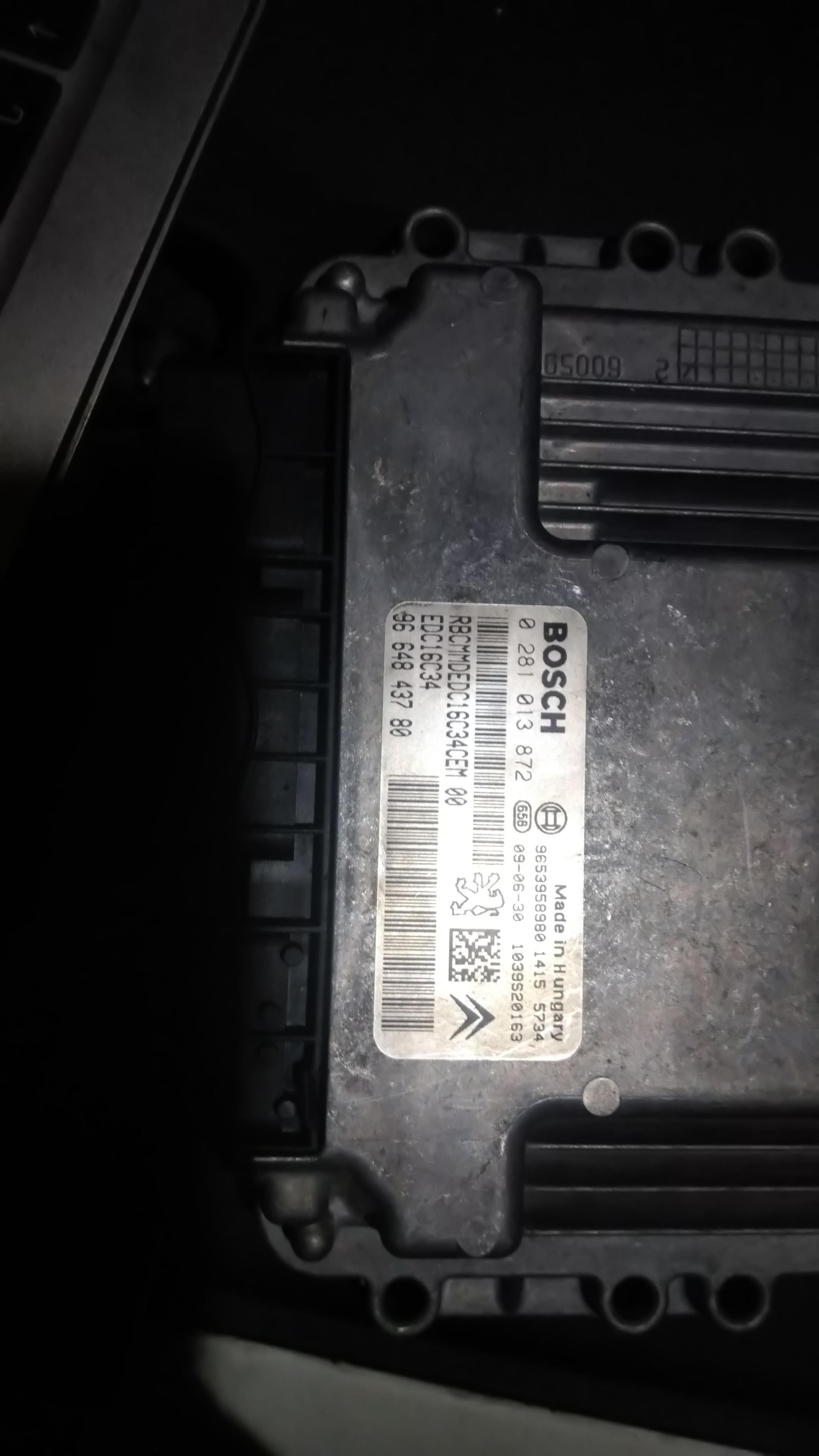

    Wrzuć foto etykiety tego sterownika.
  • #5 19844754
    Kicaj99xb
    Poziom 4  
    sterownik bosch edc16c34
  • #6 19844761
    spinacz
    Poproszę foto etykiety.

  • #10 19844838
  • #11 19844874
    Kicaj99xb
    Poziom 4  
    musze go otwierac czy tylko podaje na ktorys pin plus i minius
    a tak wyglada plyta ecu po rozerbraniu puszki
  • #12 19844934
    Ireneo
    Plus minus to logiczne ale i can.Te ecu ciężko tak otworzyć.Może już nie żyje.
