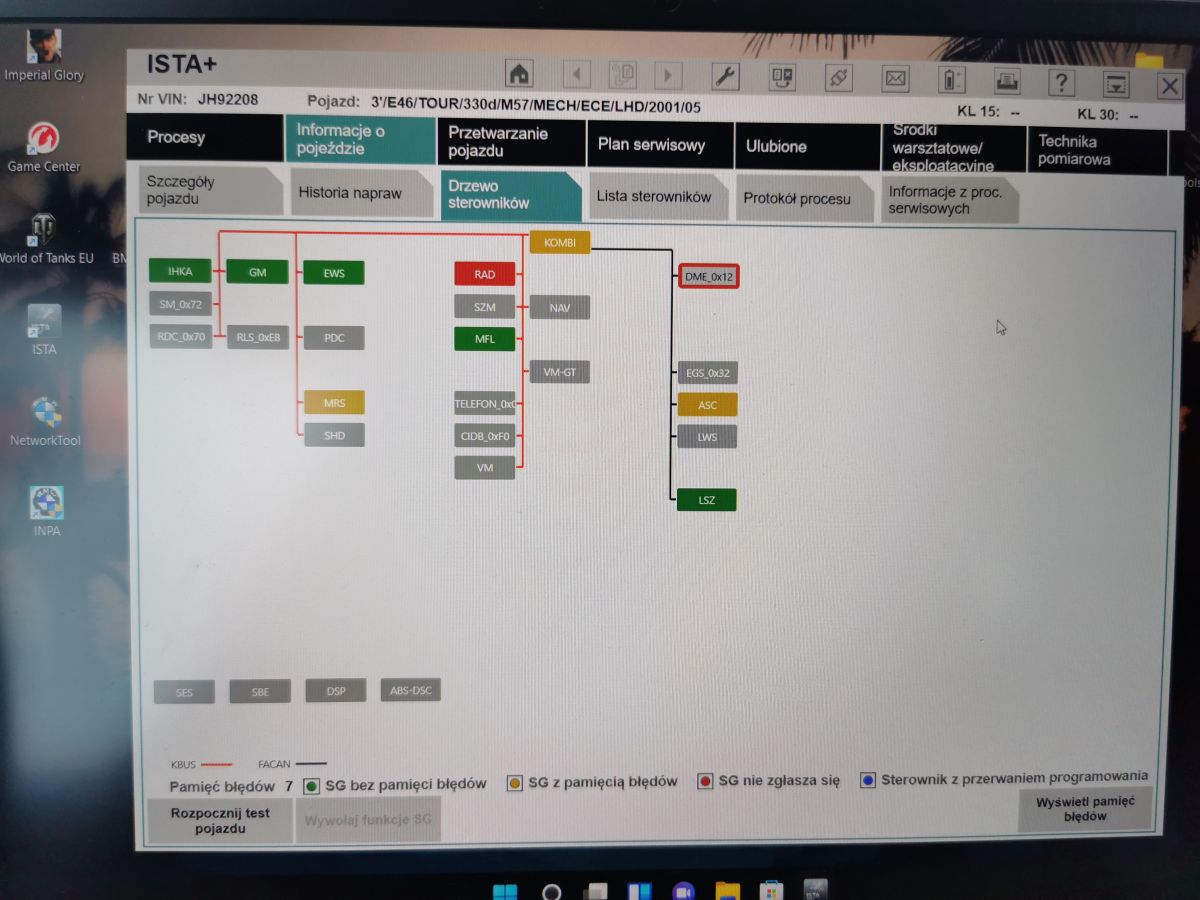

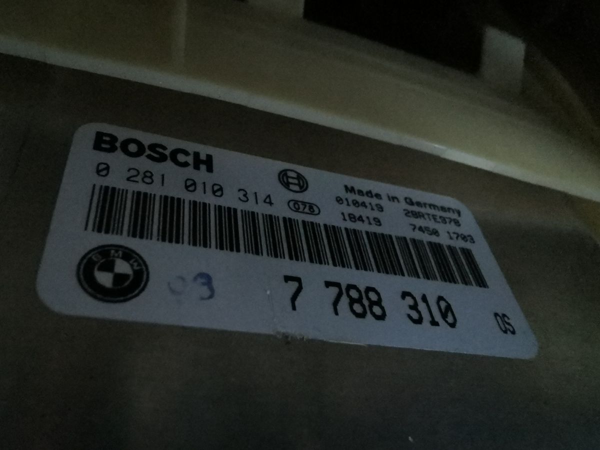

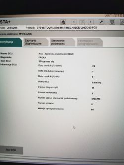

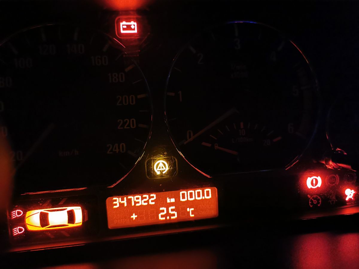

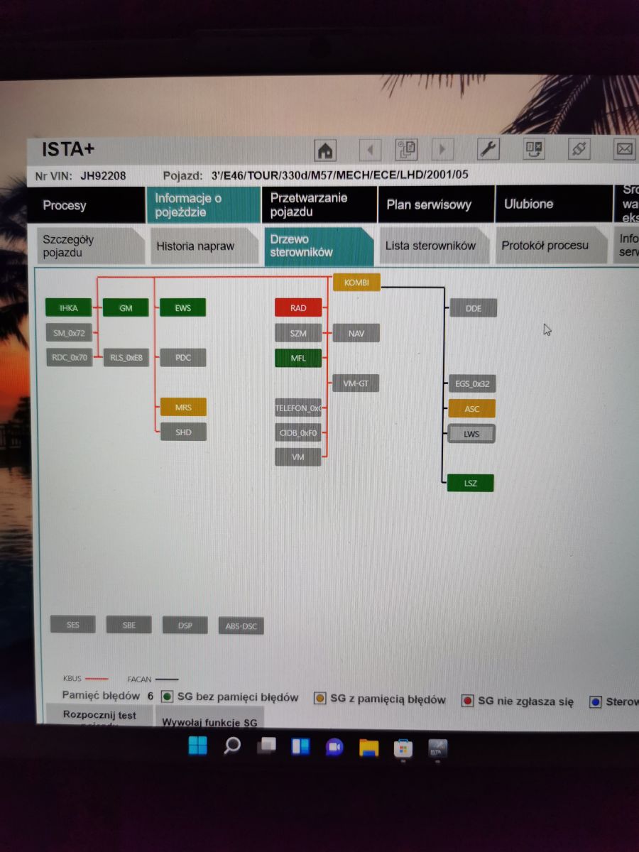

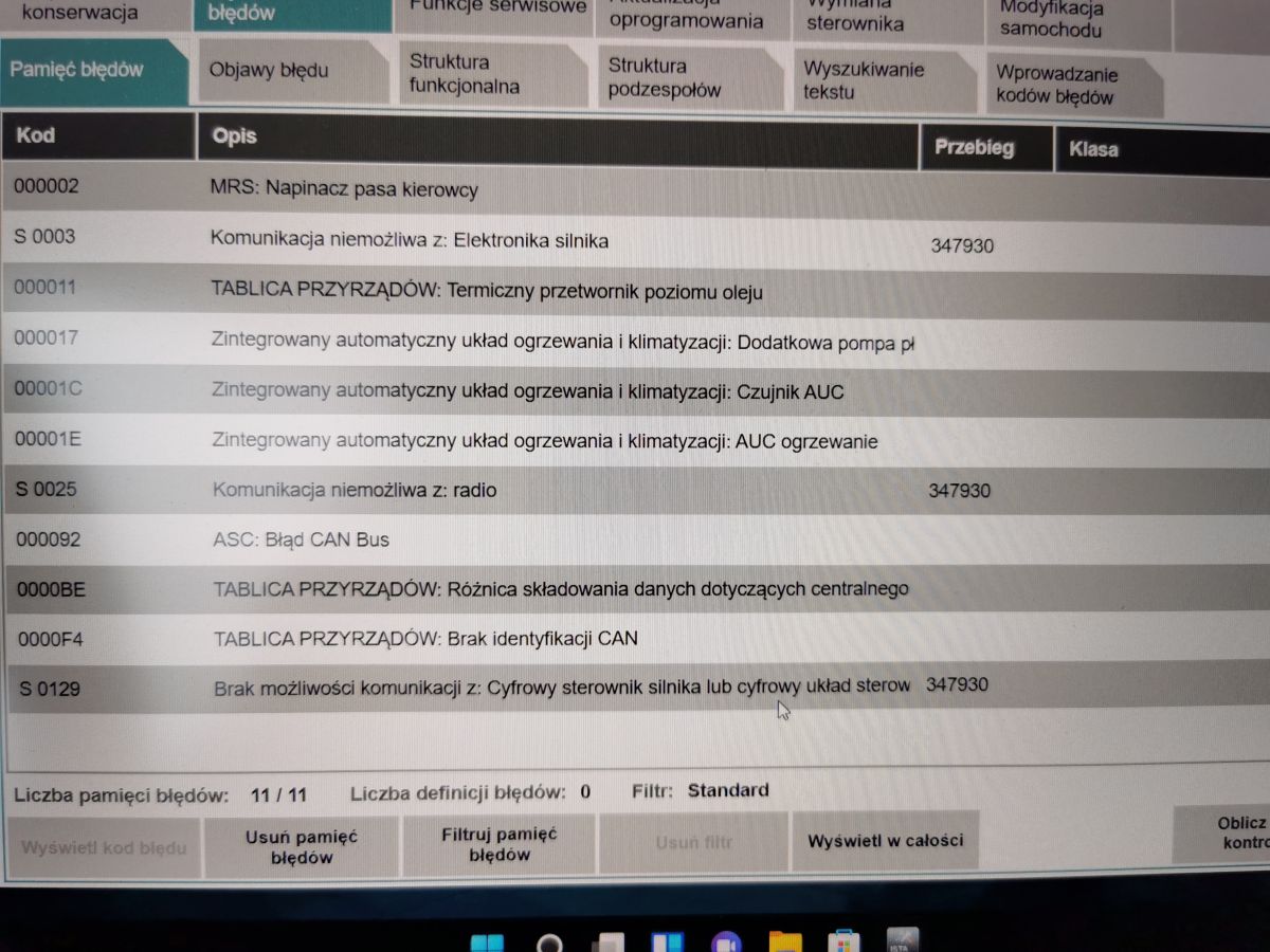

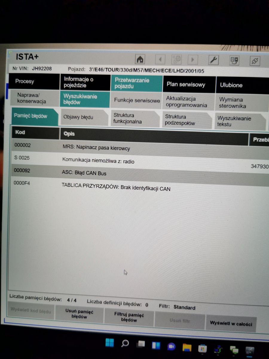

    Witam. Bawiłem się dzisiaj ista P i coś popsułem . auto nie odpala , świeci się kontrola trakcji . Jest to bmw e46 3.0d 184km 2001r. touring
    Najpierw pojawiło się coś takiego:
    BMW e46 3.0d 184km 2001r. touring - Kontrolka trakcji, auto nie odpala po użyciu ISTA P

    Robiłeś flash i może nie dokończyłeś. Spróbuj jeszcze raz. Rozrusznik kręci?
  • #3 19845205
    Masiukkk
    Tak, kręci. Jak zrobić ponownie flash?
  • #4 19846092
    Masiukkk
    Postawiony nowy soft , problem rozwiązany
