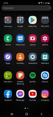

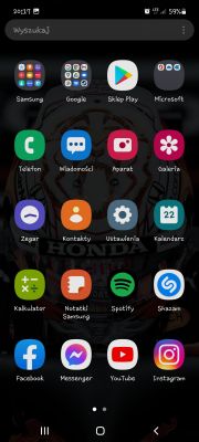

    Cześć, mam taki problem jak na pierwszym screenie, chodzi mi o prześwitywanie tapety tak jak na drugim screenie. Stało się tak po aktualizacji. Czy ktoś ma jakiś pomysł jak to naprawić?
    Samsung A52S - nieprzezroczysta tapeta w telefonie w menu głównym. Samsung A52S - nieprzezroczysta tapeta w telefonie w menu głównym.
    Dodam tylko, że nie mam opcji w ustawieniach "przezroczyste tło menu" jak w telefonach Xiaomi.

    Ludziki od Xiaomi mówią, że po aktualizacji dark-mode zaczął robić z tym problemy, spróbuj na wyłączonym.

    Wyłączenie dark mode nic nie zmienia. Max wiadomo szef 8-)

    Spróbuj zaktualizować wszystkie aplikacje włącznie z aplikacjami Samsunga oraz sprawdź czy nie ma aktualizacji systemowej.

    Dodam jeszcze że jak przytrzymam dłużej palec to tapeta wraca do przezroczystej formy.
    Wszystkie aplikacje samsunga zaktualizowane + najnowsza aktualizacja (po której to się stało).
