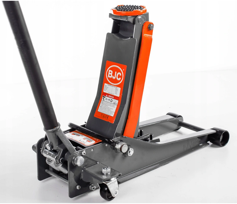

    Mam zamiar zakupić podnośnik samochodowy typu żaba, po dłuższych poszukiwaniach wybór padł na podnośnik
    BJC M80234
    Czym różnią się podnośniki: BJC M80234 i M80233 i czy warto wybrać ten drugi?
    Jednak znalazłem jeszcze jeden podnośnik tej firmy który mnie zaciekawił, mianowicie
    BJC M80233
    Ten drugi jest trochę cięższy, ma kółka z poliuretanu, posiada pedał do podnoszenia, no i jest wzorowany na podnośniku bahco bh1300.
    Mam pytanie czy ktoś porównywał już te dwa podnośniki czy różnią się czymś innym np. pompą. Czy warto dopłacić do M80233. no i jak takie kółka poliuretanowe sprawdzają się na kostce brukowej.

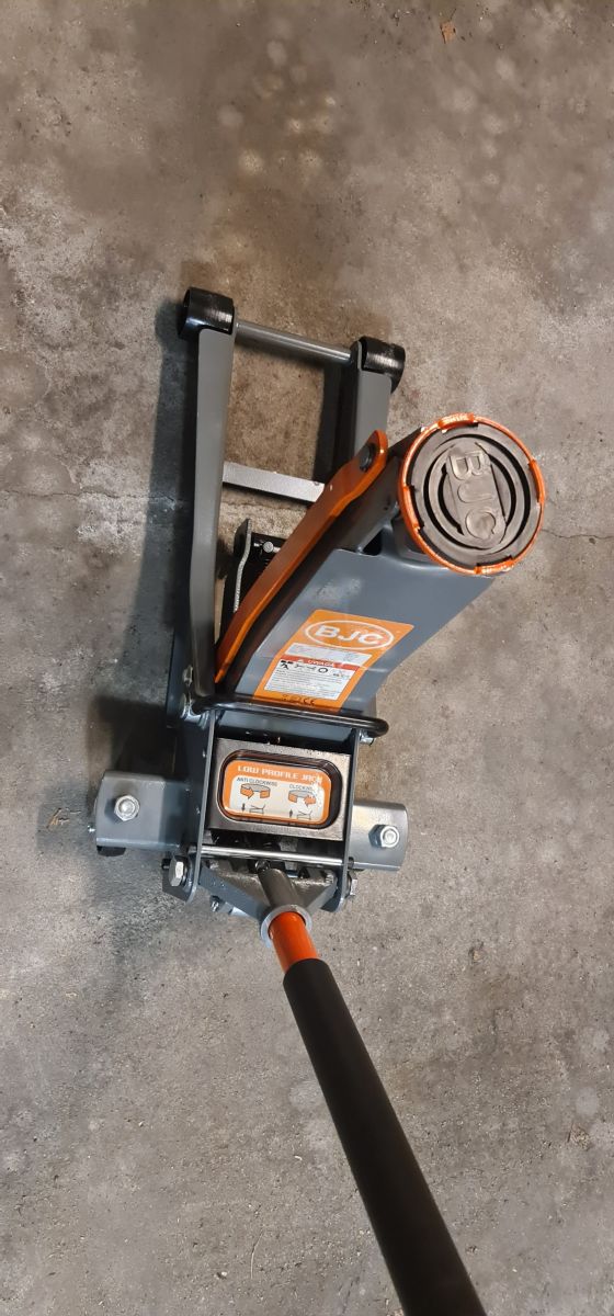

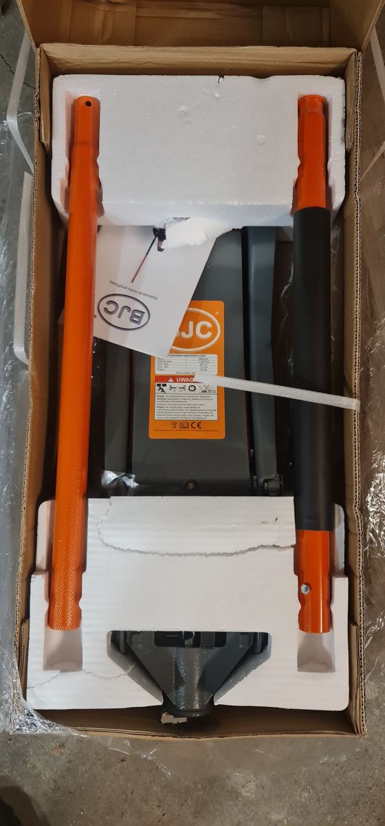

    -Yaro-
    Kupiłem model BJC M80234
    Czym różnią się podnośniki: BJC M80234 i M80233 i czy warto wybrać ten drugi? Czym różnią się podnośniki: BJC M80234 i M80233 i czy warto wybrać ten drugi?
    Podnośnik solidny, swoje waży, z zakupu jestem zadowolony.
