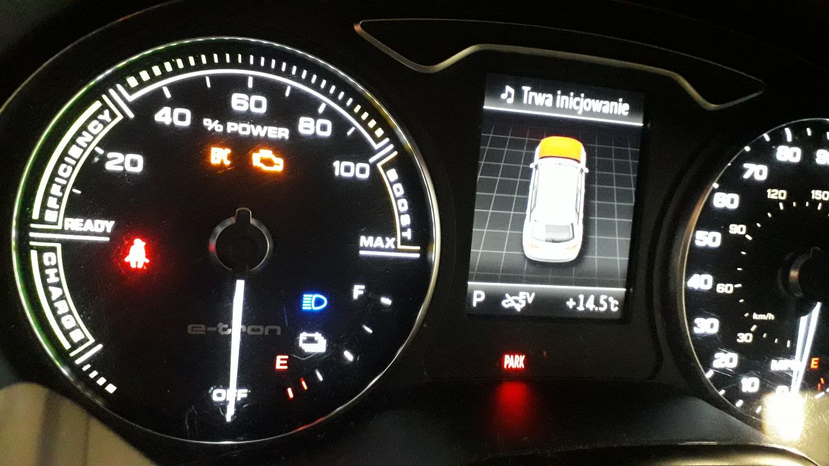

    Witam/. Audi A3 8V nie działają światła drogowe. Ale nie tak łatwo jak się wydaje. Auto przerobione z amerykańskiego. Lampy FullLED. Lampy wymienione na europejskie ale raczej odpowiednie są założone. Świateł drogowych nie było w tym aucie od początku lub może przed wymianą lamp były, nie wiadomo. Napięcia żadnego nie widzę które mogło by dochodzić po włączeniu świateł drogowych. Lampka niebieska sygnalizuje prawidłowo włączenie. W diagnozie także widać że załączenie odbywa się lecz lampy cały czas pozostają w trybie świateł mijania. Może jest ktoś kto na forum kto ma wiedzę w jaki sposób odbywa się włączenie świateł drogowych. Czy jest to napięcie 12V czy też jakiś sygnał sterujący ma dochodzić do lampy. Może jakiś schemat? Czy jest jakiś bezpiecznik ? Proszę o pomoc. Załączam zdjęcia.

    Wydaje mi sie ze rocznik 2017 ale rano moge vin podesłać. Nie wiem jakie były lampy ale właściciel twierdzi że wyglądu takie same. W kodowaniu nie mam wyboru LED.

    dlugie sterowane z asf canem. jak nie masz bledów w bcm i asf to wystarczy pogrzebac w kodowaniu i adaptacjach.

    Tak. Ale sam nie dałem rady. Ktoś inny przekodował i działa. Nie wiem dokładnie jak to zrobił.
