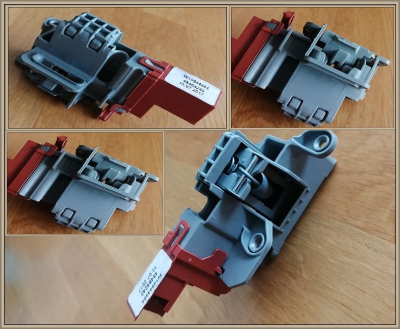

    Cześć wszystkim,
    Mam problem z zamkiem drzwi zmywarki. Chcąc zamknąć drzwi zamek nie załapuje haczyka, wynikiem czego drzwi odskakują i nie mogę ich zamknąć do końca. Wymontowałem zamek, sprawdzałem parę razy jego działanie, wszystko wydaje się być w porządku, po manualnym nałożeniu na haczyk wszystko zaskakuje jak powinno, natomiast po wmontowaniu w panel drzwi w dalszym ciągu drzwi odskakują i nie da się ich zamknąć. Co więcej po wciśnięciu drzwi zamek się "wciska" tak jak na nagraniu widać w 15 sekundzie.
    Przy zamykaniu drzwi lub otwieraniu pozycja zamka się nie zmienia, wydaje się jakby była zablokowana, podejrzewam że może to być wina haczyka który za mocno lub za lekko wciska się w zamek. Miał ktoś podobny problem lub ma pomysł jak to naprawić?

    Dziadzio1995
    Tak, dla poglądu załączam zdjęcie.

    turbol_xe
    Wyciągnij zmywarke i przyjrzyj się jak zatrzaskuje się zamek, najlepiej nagraj filmik i wrzuć go tutaj. Obstawiam, że ktoś mógł za mocno pociągnąć za drzwiczki albo za nisko je opuścić i lekko się odkształciły i stąd problem
