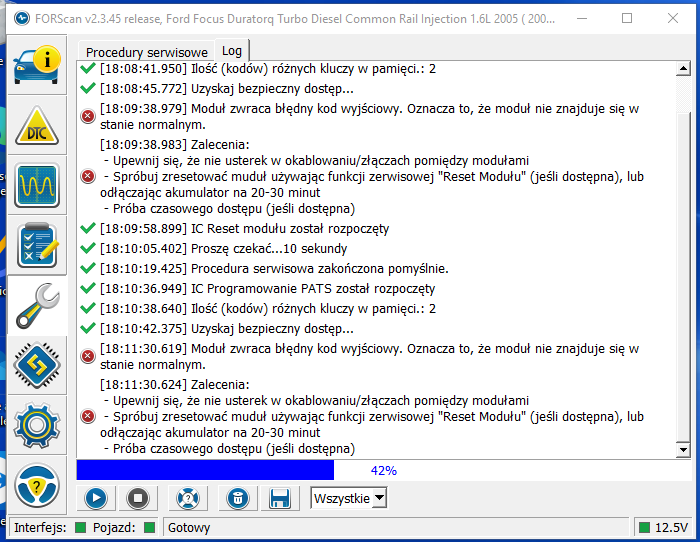

    mam Ford Focus mk2 z problemem z immo. Błędy jakie są rejestrowane w pamięci sterowników to:
    Ford Focus mk2 - błąd eeprom P1603 i immobilizer synch
    spróbowałem zrobić synchronizację za pomocą launcha i forscana, jednak na obu zakończyła się niepowodzeniem.
    Usuwałem i dodawałem klucze launchem, resetowałem moduł forscanem - za każdym razem klapa. Być może wysypał się eeprom w ECU, bonie kasuje się jego błąd.
    Mam możliwość odczytania na stole z ECU i licznika. Pomoże ktoś naprawić zawartość? Chętnie przejdę na priv, gg, inny komunikator

    Nie ma, właśnie czytam ecu ELMem, kupię drugi sterownik i zobaczę czy będzie banglac, choć jeśli eeprom walnął, to trochę wątpię w skuteczność.

    Znajdź wsad eeprom z takiego sterownika , wgraj zrób synchro i będzie chulać ( przed wgraniem nowego wsadu odczytaj kodowanie wtrysków i konfiguracje)

    moge postawic sterownik wysylkowo pozniej trzeba dopisac forskanem który nie potrzebuje zadnych kodow

    nie będzie bo eeprom jest ściśle powiązany z flash.
    Myślę że mogę ogarnąć na samych plikach i tylko immo forscanem po.

    Jak chcesz mogę podesłać pliki dla próby i w weekend sprawdzić, ale już zamówiłem cały zestaw startowy, nie są znacznie droższe niż same sterowniki. Jest wiele numerów zamiennych, idzie coś wybrać niedrogiego. Przebieg ustawię, wtryski już odczytałem.

    nie nie, diesel, EDC16c3-9 tam siedzi. Jak wpisuje się w google numer, to właśnie google na pierwszych fotkach wyrzuca ECU od benzyny.

    ja zrobiłem ostatecznie auto na drugim sterowniku silnika. Wszystko dopisało się już bez problemów
