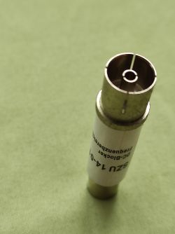

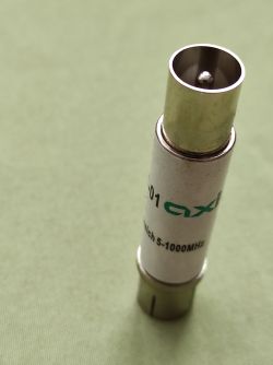

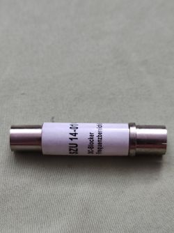

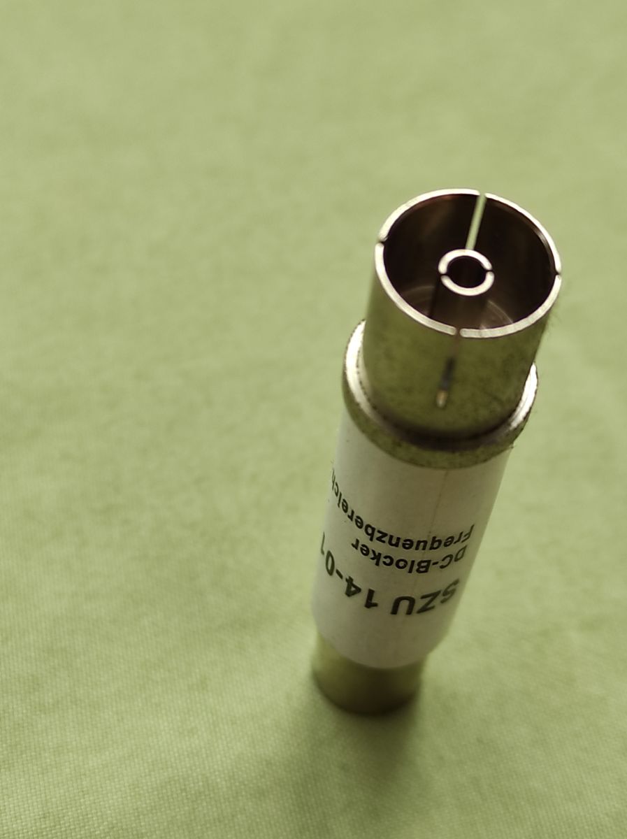

    Tu ci napisali pomiar robisz tylko na wtyczce antenowej, no i napisałem skąd te 5V się bierze.
    Niepotrzebne ci one masz możliwość wyłącz, nie masz takiej opcji to se daruj.
    Pawel82a napisał:
    nie zniszczy sprzętu?
    Nie zniszczy sprzętu dlatego że głowica TV posiada kondensator separujący na wejściu.
    Kondensator taki właśnie ma za zadanie odseparowanie napięcia stałego.
    Jak chcesz to możesz założyć dodatkowy separator na kabel jak pisałem.
    Tu masz taki montuje się go na przewód koncentryczny np. na wyjściu z tunera.
    Napięcie 5V między kablem od TV Samsung a tunerem TV PC - ryzyko uszkodzenia? Napięcie 5V między kablem od TV Samsung a tunerem TV PC - ryzyko uszkodzenia? Napięcie 5V między kablem od TV Samsung a tunerem TV PC - ryzyko uszkodzenia?
    Osobiście na twoim miejscu nic bym z tym nie robił.
